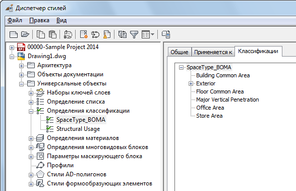

Классификация BOMA, вставленная в чертеж
