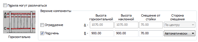

Эта процедура используется для изменения следующих параметров ограждений и поручней в стиле перил:
  1. Выберите перила.
  2. Щелкните вкладку "Перила"панель "Общие"раскрывающийся список "Редактировать стиль""Стили перил".
  3. Выберите стиль, который хотите отредактировать.
  4. Перейдите на вкладку "Расположение перил".
  5. Определите, можно ли переопределять свойства верхних компонентов данного стиля перил для отдельных объектов перил.
    Если требуется... то...
    задавать такие свойства ограждения и поручней, как высота по горизонтали, высота наклонной и расстояние смещения, при добавлении перил или внесении в них изменений, выберите "Разрешить изменение каждых перил".
    установить, чтобы все перила этого стиля использовали параметры верхних компонентов стиля, уберите отметку опции "Разрешить изменение каждых перил".
    Прим.: Изменения ограждений и поручней не оказывают влияния на существующие перила данного стиля, если не снят флажок "Перила могут различаться".
  6. Выберите, нужно использовать ограждения или поручни.
    У перил должно иметься ограждение или поручень. Оба компонента не могут быть отключены.
  7. Задайте следующие параметры ограждения или поручня.
    назначить высоту для ограждения или поручня, введите значение в поле "Высота по горизонтали".
    определить высоту для ограждения или поручня, находящихся в марше лестницы, введите значение в поле "Высота наклонной".
    задать расстояние, на которое ограждение или поручень отстоит от стоек, введите значение параметра "Смещение от стойки".
    указать, с какой стороны отсчитывать смещение, основываясь на направлении, в котором была нарисована лестница (или перила), выберите для параметра "Сторона смещения" позицию "От центра", "Слева", "Справа". (Параметр "Сторона смещения" доступен только в том случае, если указано значение смещения.)
    "Авто" подходит только для перил, присоединяемых к краям лестниц. Положительное значение означает направление к центру лестницы, тогда как отрицательное значение - к наружной ее стороне. У параметра "Сторона смещения" для поручней имеется также опция "Обе", так что можно определить установку поручней с обеих сторон перил.
    Если выбрано "Авто", а перила не прикреплены или идут по центру лестницы, смещение отсчитывается вправо.
  8. Нажмите "ОК".
