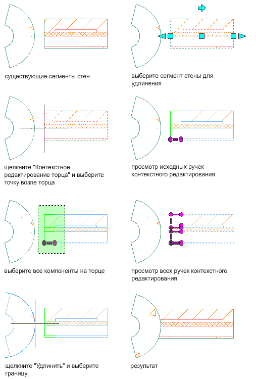

Данная процедура применяется для редактирования торца стены путем удлинения компонента. Границей удлинения может служить линия, дуга, окружность. полилиния или кромка компонента стены.
За один прием можно удлинить несколько компонентов до одной границы удлинения. Нажмите клавишу ESC для отмены выбора компонента.

В следующем примере выполняется удлинение компонентов до другого сегмента стены, который является границей удлинения.
