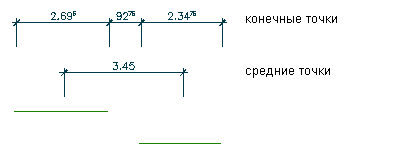

Пример отображения расстояний между конечными и промежуточными точками линии

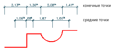

Пример отображения расстояний между конечными и промежуточными точками полилинии

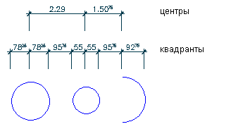

Пример отображения расстояний между конечными и промежуточными точками центров окружностей и квадрантов

Конечные точки | Расстояния между конечными точками выбранных объектов. Если выбрана полилиния из нескольких сегментов, измеряются конечные точки каждого сегмента. Конечные точки могут быть измерены для всех образованных линиями объектов AutoCAD, перечисленных выше, за исключением окружностей. |
Средние точки | Измеряют расстояния до средних точек всех сегментов выбранных объектов, лежащих в направлении измерения. Положение средних точек может быть измерено для всех образуемых линиями объектов AutoCAD, перечисленных выше, за исключением окружностей. |
Центр | Определяются расстояния между центрами дуг объектов, образованных окружностями. Расстояния между центрами могут быть измерены для кругов, дуг и сегментов закругленных полилиний. |
Квадрант | Измеряются квадранты окружностей, дуг и сегментов закругленных полилиний. |
