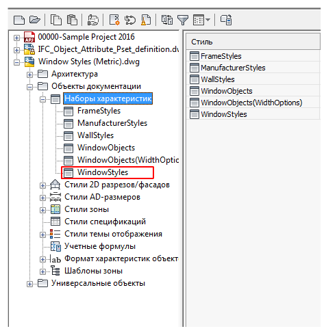

  2. Выберите вкладку "Управление"панель "Стиль и отображение"Диспетчер стилей.
  3. Разверните определение набора характеристик и выберите "Стили окон".

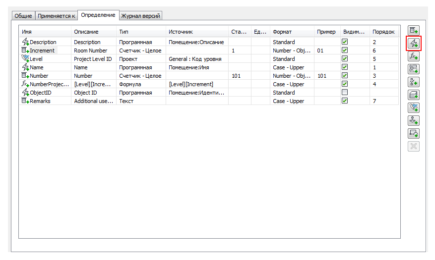

  4. На вкладке "Определение" нажмите "Добавить определение программой характеристики".

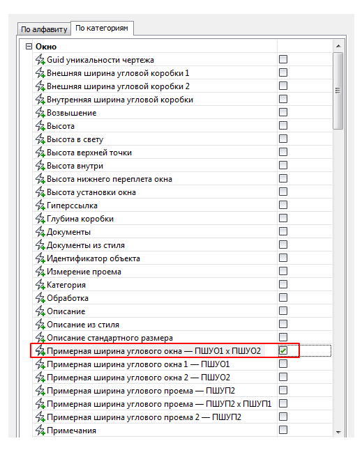

  5. В области "Стили окон" выберите "Примерная ширина углового проема ПШУП1 х ПШУП2".
  6. Последовательно раскройте элементы "Спецификация" и "Стиль" и выберите "Спецификация окон".

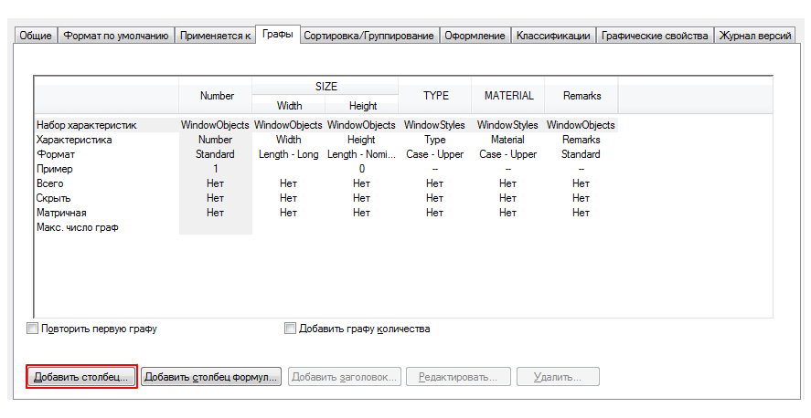

  7. Перейдите на вкладку "Графы" "Добавить графу".
  8. В диалоговом окне "Добавление графы" в области "Стили окон" выберите "Примерная ширина углового проема ПШУП1 х ПШУП2".
  9. Нажмите кнопку ОК.

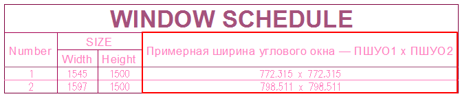

  13. Выберите на вкладку "Аннотации" панель "Спецификации" "Спецификация окон".
  14. Выберите обычные и угловые окна на чертеже.
  15. Нажмите клавишу ENTER.
  16. Укажите верхний левый и верхний правый углы таблицы и нажмите клавишу Enter.
  17. Обратите внимание, что в созданной спецификации отображается программная характеристика "Примерная ширина углового проема ПШУП1 х ПШУП2".
