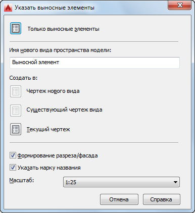

  9. Под заголовком "Имя нового вида пространства модели" введите имя для содержащего данную деталь нового вида пространства модели.
  10. Если нужно, выберите опцию "Формирование разреза/фасада".
  11. Если необходимо добавить к виду пространства модели название, выберите "Поместить обозначение названия".
  12. Выберите масштаб вида пространства модели.
  13. Нажмите "Текущий чертеж".
  14. Если необходимо создать деталь с разрезом/фасадом, задайте точку вставки 2D разреза/фасада.
  15. Если необходимо создать деталь без разреза/фасада, задайте пределы данного вида пространства модели, содержащие детализируемую область.
