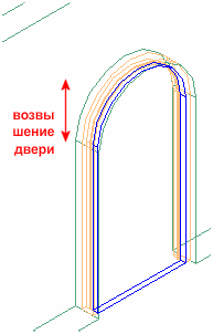

Возвышение применяется только для готической, арочной и пятиугольной форм дверей Задается высота верхней точки двери.
Иллюстрация
Введите значение для параметра "Возвышение" или щелкните , чтобы указать точки на экране и задать параметр "Возвышение".

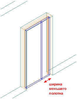

Толщина полотна Только для типов "Двупольная с полотнами разной ширины","Двупольная с качающимися полотнами разной ширины" и "Двупольная на два выхода с полотнами разной ширины" Определяет толщину дверной панели для двери типа "Двупольная с полотнами разной ширины"
Иллюстрация
Введите значение для параметра "Толщина полотна" или щелкните , чтобы указать точки на экране и задать параметры полотна.

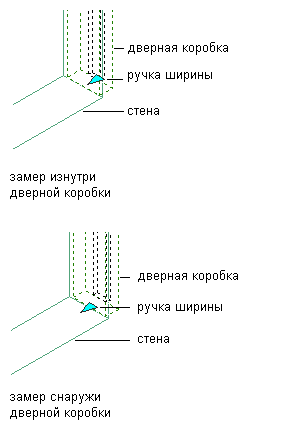

Измерение до...   Определяется, измерена ли толщина и высота двери до внутренней или до наружной стороны дверной коробки. Размер двери, измеренный до наружной стороны коробки, меньше на величину, отведенную на коробку.
Иллюстрация
В раскрывающемся списке выберите "Внутренняя сторона коробки" или "Наружная сторона коробки".

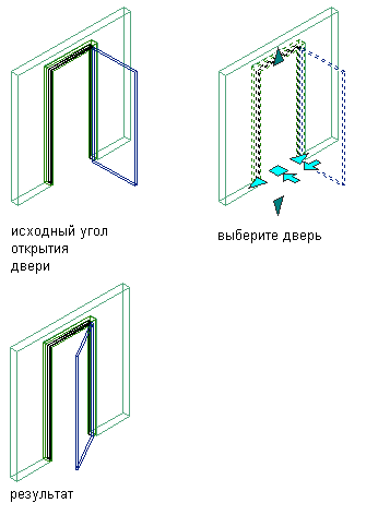

Угол размаха   Позволяет определить, с каким углом размаха будет отображена дверь.
Угол размаха и графические свойства
Угол размаха также будет определен в графических свойствах стиля дверей. Настройки свойств переопределения стиля.
Иллюстрация
Введите значение.
