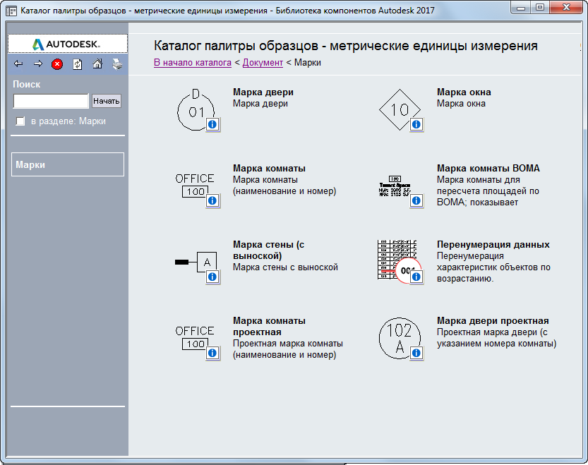

Библиотека компонентов: вид "Палитры деталей" в Каталоге палитр

  3. Дважды щелкните на Каталоге палитр в Библиотеке каталогов.
  4. Дважды щелкните папку "Детализация".
  5. Щелкните значок i-drop палитры (или дважды щелкните палитру, а затем значок i-drop инструмента этой палитры), и перетащите палитру или инструмент на открытую палитру в рабочем пространстве.
