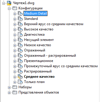

В левой секции окна "Диспетчер ЭП" содержится информация о графическом представлении чертежа, организованная по принципу иерархического дерева. Можно добавлять, удалять, переименовывать, копировать и посылать компоненты системы экранных представлений в дерево структуры объектов. При выборе объектов в левой части, содержимое правой обновляется автоматически.
Левая секция окна с деревом структуры конфигураций ЭП и компонентов ЭП

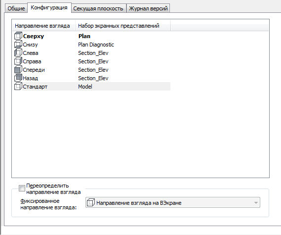

Сведения, отображаемые в правой секции окна "Диспетчер ЭП", зависят от того, что выбрано в левой секции. Можно просмотреть наборы экранных представлений и наложенные направления взгляда, присвоенные каждой конфигурации ЭП. Можно просмотреть экранные представления различных объектов и получить доступ к параметрам по умолчанию графического представления объектов в чертеже. Также можно посмотреть, как объект будет отображаться.
Правая секция окна с данными о выбранной конфигурации ЭП

Значки, используемые с набором ЭП и направлениями взгляда, указывают, как используется в конфигурации набор ЭП. При развертывании конфигурации ЭП отображаются используемые наборы ЭП. Значок рядом с каждым набором ЭП указывает направление взгляда, соответствующее данному набору в конфигурации ЭП.
В следующем примере к направлению взгляда по умолчанию применяется набор "ЭП модель". В правой секции окна показано, что набор ЭП "Разрез_фасад" используется с направлениями взгляда "Спереди", "Снизу", "Слева" и "Справа". Набор "Экранных представлений план" используется с направлением взгляда "Сверху". В правой секции окна располагаются значки, соответствующие шести ортогональным направлениям взгляда, а также указывается направление взгляда по умолчанию.
Значки используются для выбора направления взгляда, применяемого к набору ЭП
