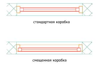

  10. В области "Коробка" укажите тип коробки.
    • Стандартное. Коробка отображается в стандартном расположении.
    • Смещение. Коробка отображается с заданным смещением относительно исходного расположения.

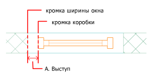

  11. В поле "Выступ" укажите значение "A — Выступ".
    Выступ — это расстояние между кромкой по ширине окна и кромкой коробки.
