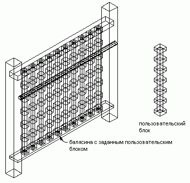

Эта процедура используется для добавления к стилю перил пользовательского блока. Блок может заменить компонент перил, например балясину, или же может быть добавлен к компоненту. Можно прикреплять блок к таким экранным представлениям, как "Модель", которые показывают перила в трех измерениях.
Назначение пользовательского блока для перил в качестве компонента "балясина"
Можно использовать блок для замены компонента на вкладке "Компоненты" стиля перил в Диспетчере стилей либо использовать блок для представления дополнительных компонентов при отображении перил. Блок добавляется к экранным компонентам стиля; при этом компонент, который заменяется на вкладке "Компоненты", уже является частью графических свойств.
  1. Создайте блок для представления компонента, который предстоит добавить к перилам.
    Создавайте блок в той же плоскости, что и перила, с которыми он будет связываться. Обратите внимание на то, чтобы объекты, используемые для создания пользовательских блоков, создавались с указанием для их свойств опции "ПоБлоку". В противном случае их будет невозможно контролировать через графические свойства.
