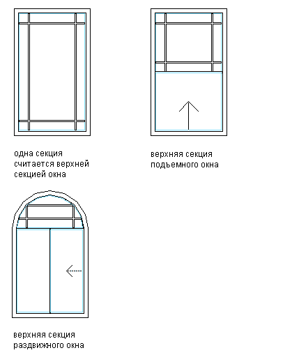

  10. Если в стиле окна содержится переплет с разным узором, укажите, нужно ли применить горбыльки к верхним, всем или же к одному компоненту переплета в окне.
    Если требуется связать горбыльки... то...
    только с верхней частью переплета, в разделе "Оконное стекло" укажите "Сверху". Опция "Сверху" воздействует также на переплет с одинаковым узором.
    со всем переплетом, в разделе "Оконное стекло" выберите "Прочие", а затем укажите "Все".

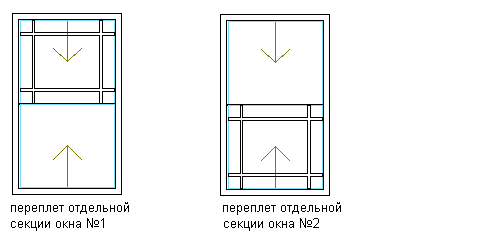

    с отдельным компонентом переплета, в разделе "Оконное стекло" выберите "Прочие". Выберите "Один" и задайте порядковый номер для переплета окна. Нумерация в переплете производится против часовой стрелки, начиная с нижнего левого угла.
    Задание горбыльков "Прерия, 9 стекол" для верхней части переплета
    Задание горбыльков "Прерия, 9 стекол" для отдельного компонента переплета

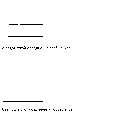

  13. Отредактируйте пересечения горбыльков.
    Если требуется... то...
    преобразовать пересечения горбыльков в углы, в поле "Горбыльки" укажите "Удалить соединения".
    преобразовать все горбыльки в единый корпусной элемент без соединений, под заголовком "Горбыльки" укажите "Преобразовать в корпусной элемент".
    Назначение удаления соединений у горбыльков "Прерия, 9 стекол"

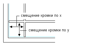

  15. Введите значение "Смещение кромки по X", чтобы определить горизонтальное расстояние горбыльков от краев поля оконного стекла.
  16. Введите значение "Смещение кромки по Y", чтобы определить вертикальное расстояние горбыльков от краев поля оконного стекла.
    Задание смещений кромок образца "Прерия, 9 стекол" по осям Х и Y
