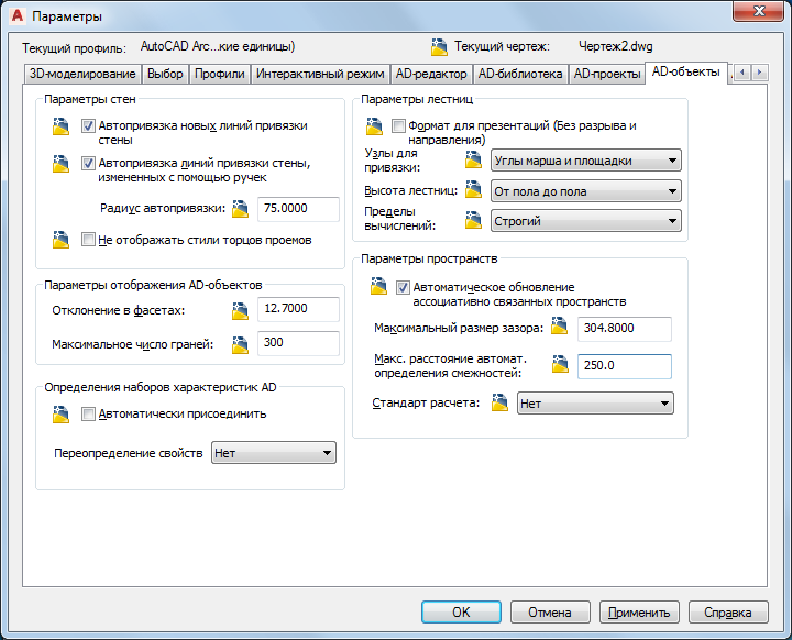

- Щелкните
"Параметры".
- Раскройте вкладку "Параметры AD-объекта".
- Для параметра "Стандарт расчета" выберите стандарт расчета площади, необходимый при формировании пространств из плана этажа.
- Нажмите "ОК".
Совет: Как вариант, стандарт расчета площади можно выбрать, если ввести командной строке aecspacecalculationstandard.
