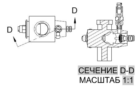

Сечение с выравниванием создается путем вырезания через весь объект по двум непараллельным рабочим плоскостям, так, что они проходят через определенные объекты.
- Перейдите на вкладку
- Выберите вид, который требуется использовать в качестве родительского. В позиции курсора отображается стрелка начального направления.
- Щелкните в области чертежа, чтобы указать начальную точку линии сечения. В позиции курсора отображается стрелка конечного направления.
Совет:
- Используйте объектные привязки, привязки объектов, "орто"- и полярное отслеживание, чтобы указать местоположение линии сечения.
- Если системная переменная CONSTRAINTINFER имеет значение 1, линии сечения автоматически связываются с родительским видом.
- Щелкните в области чертежа, чтобы указать конечную точку первого сегмента линии сечения.
- Щелкните в области чертежа, чтобы указать конечную точку линии сечения, и нажмите клавишу ВВОД. Предварительный просмотр сечения отображается в позиции курсора.
Совет: Можно изменить свойства сечения с использованием контекстной вкладки ленты "Создание сечения".
- Переместите образец в нужное положение и щелкните мышью, чтобы разместить вид.
Совет: Предварительный просмотр ограничивается только в направлении, перпендикулярном сегменту линии сечения. Чтобы снять это ограничение, нажмите клавишу SHIFT. Для восстановления ограничения повторно нажмите клавишу SHIFT.
