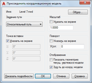

Диалоговое окно "Присоединить координационную модель"
Размещение, вставка, присвоение имен, определение параметров и данных для присоединенных координационных моделей, таких как файлы NWD и NWC Navisworks.
Список параметров
Отображаются следующие параметры.
Имя
Указание координационной модели, выбранной для присоединения.
Обзор
Вызов диалогового окна "Выбрать координационную модель" (стандартное окно выбора файлов).
Задание пути
Указание способа обнаружения и загрузки файла координационной модели: полный (абсолютный) путь, относительный путь (к чертежу файла-владельца), путь не задан (файл находится в той же папке, что и чертеж файла-владельца). По умолчанию выбран параметр «Относительный путь». Изменить тип пути по умолчанию можно с помощью системной переменной REFPATHTYPE .
"Точка вставки";
Определение места присоединения в чертеже точки вставки для координационной модели. По умолчанию установлен флажок "Указать на экране". Точкой вставки по умолчанию считается 0,0,0.
Указать на экране
Отображение запроса на указание базовой точки координационной модели после закрытия диалогового окна. Задание параметра в командной строке или с помощью устройства указания. Если же флажок "Указать на экране" снят, координаты X, Y и Z точки вставки задаются в диалоговом окне.
X
Значение координаты X.
Y
Значение координаты Y.
Z
Значение координаты Z.
Масштаб
Задание относительного масштаба координационной модели.
Указать на экране
Отображение запроса на указание масштаба координационной модели после закрытия диалогового окна. Задание параметра в командной строке или с помощью устройства указания.
Поле "Масштабный коэффициент"
Если флажок сброшен, масштабный коэффициент задается в диалоговом окне. Масштаб по умолчанию равен 1.
Поворот
Определение угла поворота для координационной модели.
Указать на экране
Отображение запроса на указание угла поворота для координационной модели после закрытия диалогового окна. Задание параметра в командной строке или с помощью устройства указания.
Угол
Если же флажок "Указать на экране" снят, угол поворота изображения задается в диалоговом окне. По умолчанию угол равен 0.
Показать
Отображение геометрии текущего чертежа в модели
Управление отображением геометрии на текущем чертеже, если текущий чертеж является частью координационной модели.
Зумирование координационной модели
Определение того, будет ли координационная модель увеличиваться после присоединения.
С подробностями
Найден в
Отображение пути к месту расположения файла координационной модели.
Сохраненный путь
Отображение пути, сохраняемого вместе с чертежом при присоединении файла координационной модели. Этот путь определяется настройкой "Тип пути".
