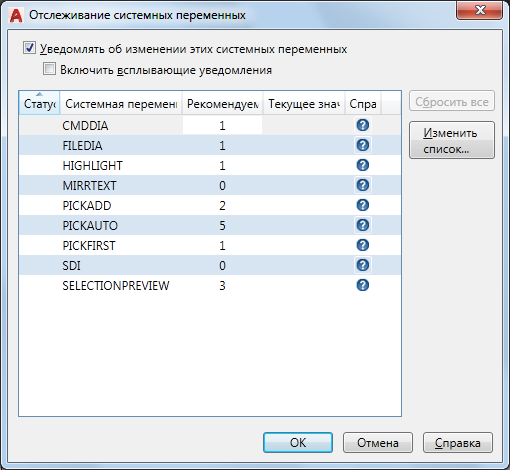

Диалоговое окно отслеживания системных переменных
Отслеживание системных переменных и уведомление об изменении их предпочтительных значений.
В большинстве случаев это происходит, когда пользовательская процедура отменена. Можно сбросить системные переменные, для которых восстановлено предпочтительное значение.
Отображаются следующие параметры.
Уведомлять об изменении этих системных переменных
Отслеживание изменений системных переменных из списка и вывод уведомлений о несоответствии текущих значений предпочтительным. (системная переменная SYSMON)
Разрешить уведомления
Если системная переменная не соответствует предпочтительному значению, отображается всплывающее уведомление.
Список системных переменных
Отображение отслеживаемых системных переменных и их статуса, предполагаемых и текущих значений, а также доступ к отдельной теме справки по системным переменным.
Прим.: Если настройка системной перемененной изменена до того как переменная добавлена в список, в качестве предпочтительного значения отобразится текущее значение (не исходное).
Состояние указывает, что текущее значение системной переменной отличается от предпочтительного значения.
Сбросить все
Замена текущего значения на предпочтительное для всех системных переменных.
Редактировать список
Вывод диалогового окна "Редактирование списка системных переменных".
