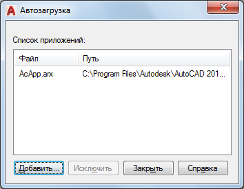

Добавление и удаление файлов приложений из списка автозагрузки. Добавление и удаление файлов приложений из списка автозагрузки.
кнопка "Содержимое"
"Сервис" "Приложения"
кнопка "Содержимое"
Отображаются следующие параметры.
Отображение упорядоченного по алфавиту (по именам файлов) списка файлов приложений для загрузки при запуске.
Отображение диалогового окна "Добавление файла в список автозагрузки". В этом диалоговом окне можно выбрать файлы для добавления в список автозагрузки.
Удаление выбранных файлов из списка автозагрузки.
