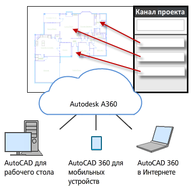

Создание записи в канале проекта
При создании сообщения можно использовать палитру канала проекта для ввода комментария к текстовому сообщению, к которому можно также прикрепить изображение. Кроме того, можно связать запись с определенным местоположением или прямоугольной областью в чертеже. В представленном ниже примере запись 2 связана с местоположением, а запись 3 связана с указанной областью.
Щелкните всплывающий элемент, чтобы перейти к записи палитры, или палитру, чтобы перейти к всплывающему элементу. Кнопка параметров на палитре канала проекта позволяет управлять отображением этих всплывающих элементов.

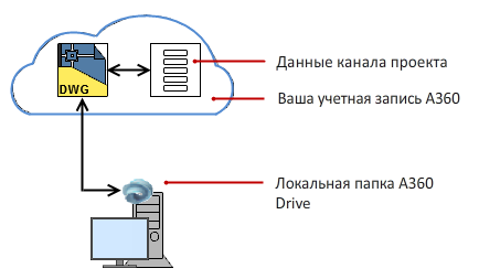

При сохранении чертежа в учетной записи A360 в Интернете связанные данные канала проекта и все связанные изображения сохраняются в A360.
Совместная работа в режиме онлайн
Можно отмечать коллег, клиентов и консультантов (то есть других пользователей), чтобы уведомлять их о добавлении новых записей в канале проекта. Уведомления будут отправляться по электронной почте, а также будут отображаться в AutoCAD. С помощью A360 авторизованные пользователи могут просматривать чертеж и связанные с ним сообщения, а отмеченные пользователи могут оставлять ответы на сообщения. Палитра канала проекта автоматически обновляется несколько раз в минуту.

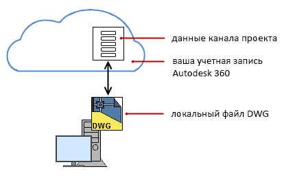

Поддержка локальных чертежей
Вместо сохранения в учетной записи A360 файлы чертежей можно сохранить на локальном жестком диске. Данные канала проекта для этих чертежей по-прежнему хранятся в A360, но при этом связь с данными канала проекта обеспечивается уникальным идентификатором канала проекта, то есть внедренной в чертеж ссылкой на данные.

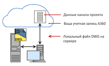

Коллеги, заказчики и консультанты могут получить доступ к локальным файлам чертежей пользователя и связанным с ними каналам проекта при соблюдении следующих условий:
- У них есть учетная запись A360.
- Им предоставлен доступ к чертежу и назначен соответствующий уровень доступа.
- У них есть доступ к файлу чертежа на локальном жестком диске, например через сервер.
Если в компании используется локальная сеть, управлять файлами чертежей удобнее через сервер, а не на отдельных компьютерах. В этом случае любой пользователь с учетной записью A360 и доступом к серверу может получить доступ к каналу проекта, связанному с каждым чертежом. Отличие этой процедуры от сохранения чертежей в учетной записи A360 заключается в том, что доступ к чертежам осуществляется только путем получения прав, предоставляемых сервером.
