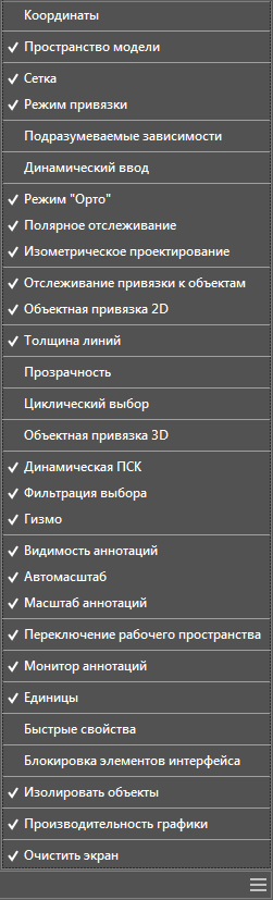

| найти | Переключение рабочего пространства | Изменяет текущее рабочее пространство на выбранное. |
| найти | Монитор аннотаций | Включение монитора аннотаций. Если монитор аннотаций включен, система отображает значок на всех неассоциативных аннотациях. |
| найти | Единицы | Задание единиц чертежа для текущего чертежа. |
| найти | Быстрые свойства | Отображение окна "Быстрые свойства" при выборе объектов. |
| найти | Блокировка элементов пользовательского интерфейса | Фиксирует положение и размер панелей инструментов и закрепляемых окон, таких как "Центр управления" и "Свойства". |
| найти | Производительность графики | Включение аппаратного ускорения для использования графического процессора установленной видеокарты вместо центрального процессора компьютера. |
| найти | Очистить экран | Разворачивание области чертежа и скрытие ленты, панелей инструментов и закрепляемых окон, кроме окна команд. |
Прим.: Эта кнопка заменяет
в строке состояния, если область рисования развернута.
Восстановление ленты, панелей инструментов и закрепляемых окон. |
| найти | Изоляция объектов | Скрытие выбранных объектов в области рисования или отображение объектов, скрытых ранее. |
| найти | Адаптация | Указывает, какие кнопки команд нужно отображать на панели состояния. |
