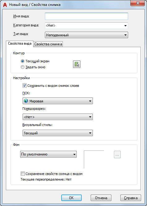

Диалоговое окно "Новый вид / Свойства снимка"
Сохранение нового вида и управление его свойствами.
Имя вида
Указывается имя вида.
Категория
Указывается категория для именованного вида.
Тип вида
Задание статического или кинематического режима.
Контур
Определение области чертежа, которая назначена для именованного вида.
Текущий экран
Использование границ текущего экрана в качестве границ для создаваемого вида.
Задать окно
В качестве нового вида используется окно, определяемое в области рисования с помощью рамки по двум противоположным углам.
Кнопка "Задать окно вида"
На время закрываются диалоговые окна "Создать вид" и "Диспетчер видов" с тем, чтобы можно было использовать устройство указания для определения противоположных углов окна "Создать вид".
