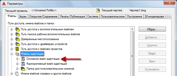

Файлы адаптации (CUI/CUIx) определяют такие элементы интерфейса пользователя, как панели быстрого доступа (ПБД), панели и вкладки ленты, палитры, "классические" панели инструментов и раскрывающиеся меню. На основе предыдущей версии, из которой выполняется перенос, утилита "Перенос пользовательских настроек" выполняет поиск файлов НПИ или CUIx, заданных в параметре основного файла адаптации. Основной файл адаптации переносится в дополнение к файлам частичной адаптации, загруженным в основной файл CUI/CUIx.

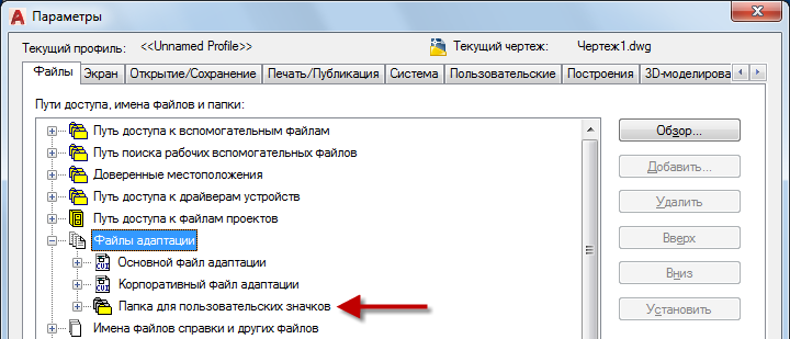

Для многих элементов пользовательского интерфейса отображается пользовательское изображение. Оно переносится при переносе команды или элемента пользовательского интерфейса из одного файла CUIx в другой. Пользовательские изображения, на которые ссылаются команды и элементы пользовательского интерфейса, хранятся в одном из двух расположений: в файле CUIx или в папке, определенной параметром "Папка для пользовательских значков". Процесс переноса пользовательского изображения зависит от его расположения.
Перенос пользовательских изображений выполняется следующим образом.

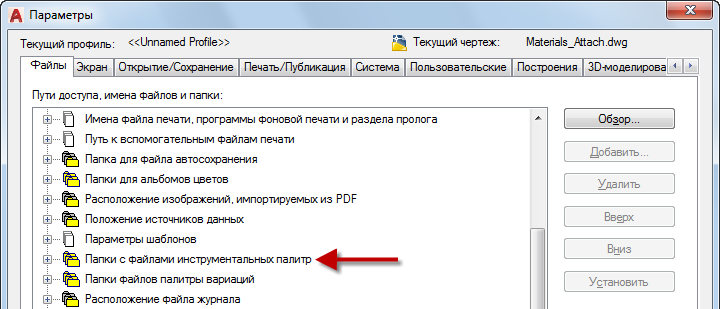

Файлы инструментальных палитр содержат стандартные и пользовательские инструменты. Файлы сохраняются в директориях, указанных в параметре "Местонахождение файлов инструментальных палитр".
При переносе инструментальных палитр пользовательские группы инструментальных палитр также будут перенесены и объединены с группами инструментальных палитр по умолчанию в текущей версии.
Группы инструментальных палитр сохраняются в профиле пользователя. Группы инструментальных палитр по умолчанию можно просмотреть, переключившись на профиль <<Профиль без имени>> или <<Название продукта Профиль без имени>>. (пользовательские профили отсутствует в AutoCAD LT).

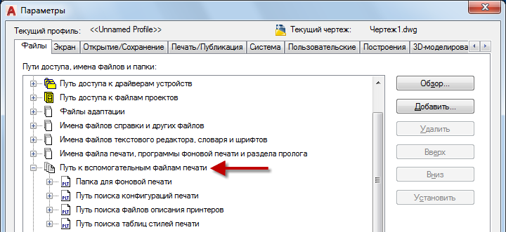

В файлах чертежей хранятся различные настройки, управляющие выводом файла чертежа, в том числе для плоттеров и принтеров, а также те, которые управляют внешним видом линий в выходном файле.

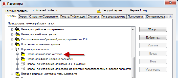

Файлы шаблона чертежа (DWT) используются для создания новых чертежей. Чертежи, созданные с помощью файла DWT, содержат все стили и объекты чертежа, определенные в файле DWT. Пользовательские файлы DWT из предыдущей версии переносятся во вложенную папку с именем версии, в которую они были перенесены; соглашение об именовании вложенной папки: "имя продукта шаблоны". Вложенная папка "имя продукта шаблоны" создается в папке, определенной в параметре "Местоположение файла шаблона чертежа".
