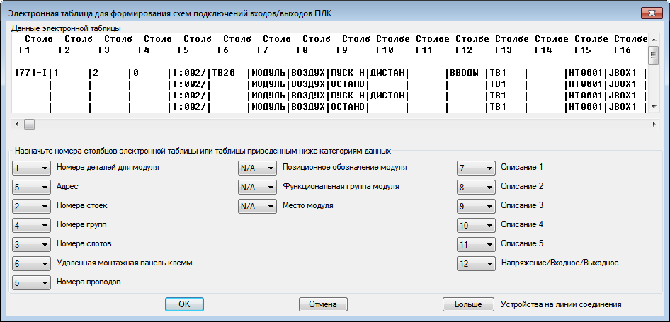

  1. Выберите вкладку "Данные импорта/экспорта"панель "Импорт"Утилита переноса данных каналов ввода/вывода ПЛК. найти
  2. Выберите электронную таблицу и нажмите кнопку "Открыть".
  3. В диалоговом окне "Утилита переноса данных электронной таблицы для модулей ввода/вывода ПЛК" введите значение номера линейной ссылки первой многозвенной цепи на чертеже. Определите любые другие параметры для ссылочных номеров многозвенных цепей.
  4. Определите желаемое размещение модулей на чертеже.
  5. Нажмите "Начать".
    AutoCAD Electrical создает набор чертежей ввода/вывода ПЛК на основе данных, содержащихся в электронной таблице ПЛК. Многозвенные цепи, модули, компоненты на линии соединения и провода вставляются автоматически.

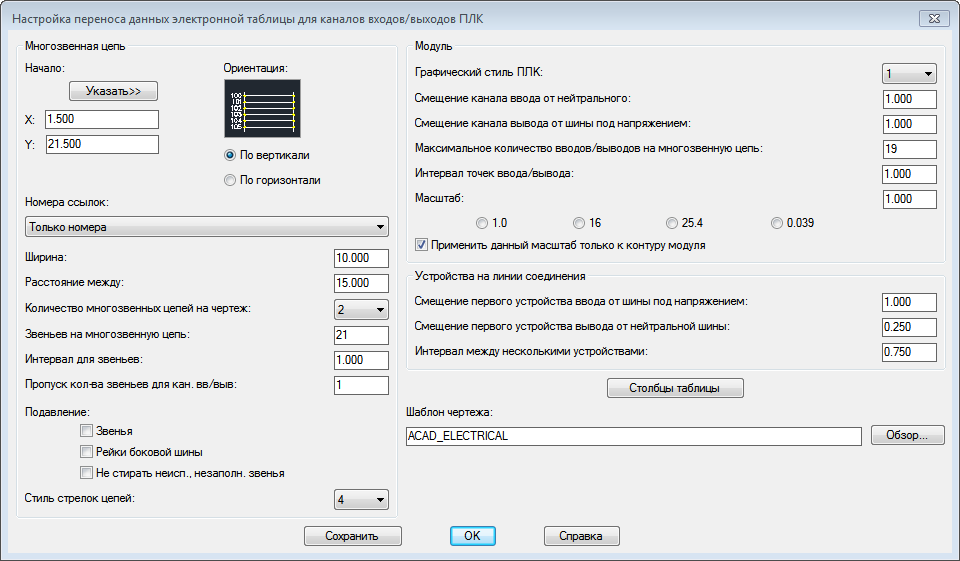

Изменение и сохранение параметров
  3. Нажмите "Настройка" для определения настроек чертежей, включая:
    • Номер и ориентацию многозвенных цепей
    • Количество и интервал звеньев многозвенной цепи
    • Стиль и масштаб ПЛК
    • Размещение и интервал устройств на линии соединения
    • Шаблон чертежа

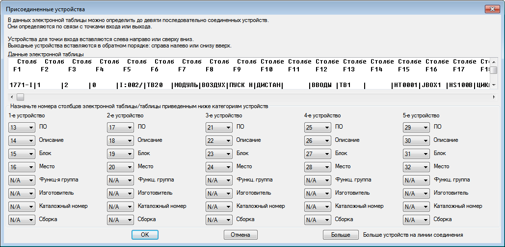

  4. Выберите "Столбцы таблицы", чтобы сопоставить столбцы электронной таблицы или таблицы базы данных со значениями данных в утилите. На первой странице этого диалогового окна сопоставляются данные столбца для сведений всего модуля.
  5. Нажмите "Дополнительно", чтобы сопоставить данные столбца подключенных устройств (не более девяти) на линии соединения для каждой точки ввода/вывода.
    Прим.: Выберите "н/д" при отсутствии столбца, который требуется сопоставить с полем данных.
  6. Нажмите кнопку "ОК", чтобы вернуться к диалоговому окну "Настройка переноса данных электронной таблицы для каналов входов/выходов ПЛК".
  7. Нажмите "Сохранить" для сохранения параметров в файле для дальнейшего использования.
  8. Введите имя для файла настроек WDI и нажмите "Сохранить".
