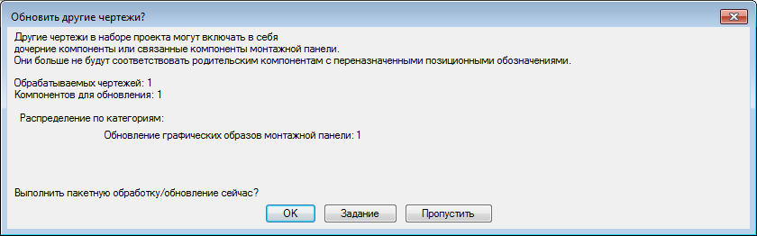

Открывается диалоговое окно "Обновить другие чертежи?". Данное диалоговое окно служит предупреждением о том, что другие чертежи в наборе проекта включают в себя дочерние компоненты или связанные компоненты монтажной панели.
