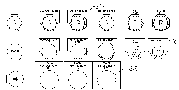

Вставьте и отредактируйте компоновочный образ монтажной панели. Вставьте и измените графическое изображение клеммной колодки с помощью редактора клеммных колодок.
