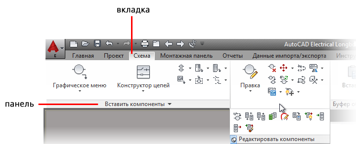

При упоминании команд ленты в учебном пособии используется следующее соглашение об именовании. Например, в пути выбора вкладка "Схема"панель "Вставить компоненты"Конструктор цепей именем вкладки является Схема, именем панели на вкладке — Вставить компоненты, а именем команды — Конструктор цепей.
