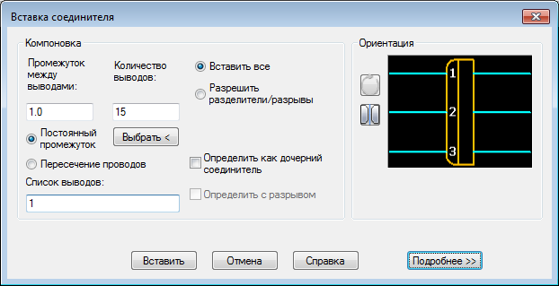

  1. Щелкните вкладку "Схема"панель "Вставить компоненты"раскрывающийся список "Вставить соединитель""Вставить соединитель". найти
  2. В диалоговом окне "Вставить соединитель" задайте:
    Интервал выводов:  1.0
    Количество выводов:  15
    Фиксированный интервал
    Список выводов:  1
    Вставить все
  3. Нажмите кнопку "Отразить" для зеркального отражения соединителя относительно его продольной оси.
    Образец для предварительного просмотра выглядит примерно так, как на следующей иллюстрации.
  4. Нажмите кнопку "Вставить".
