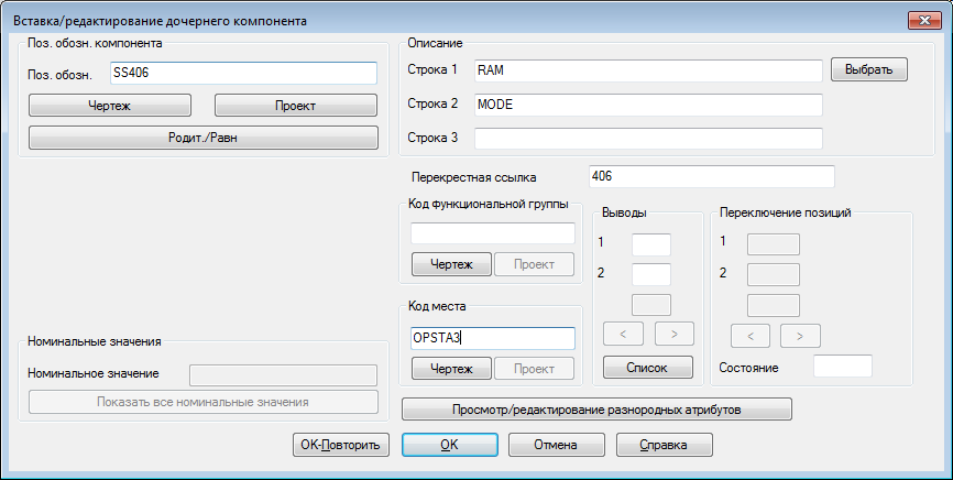

Вставка дочернего контакта
  1. Увеличьте масштаб изображения не содержащего компонентов звена многозвенной цепи у линейной ссылки 410.
  2. Нажмите F9 для включения режима шаговой привязки.
  3. Щелкните вкладку "Схема"панель "Вставить компонент"раскрывающийся список "Вставить компонент""Графическое меню". найти
  4. В диалоговом окне "JIC: графические образы для схем" щелкните "Многопозиционные переключатели".
  5. В диалоговом окне "JIC: многопозиционные переключатели" щелкните "2-й дополнительный контакт, NC".
  6. Ответьте на запросы, как указано далее:
    Точка вставки: 
    Расположите многопозиционный переключатель у линейной ссылки 410 рядом с левой стороной многозвенной цепи и нажмите кнопку мыши (1)
  7. В диалоговом окне "Вставка/Редактирование дочернего компонента" нажмите кнопку "ОК".

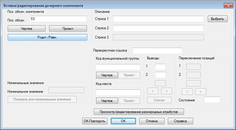

Редактирование дочернего контакта
  1. Нажмите F9 для отключения режима ШАГ.
  2. Щелкните вкладку "Схема"панель "Редактировать компоненты"раскрывающийся список "Редактировать компоненты""Правка". найти
    Прим.: Также можно нажать правую кнопку мыши на компоненте и выбрать из меню команду "Редактировать компонент".
  3. Ответьте на запросы, как указано далее:
    Выберите компонент/кабель/контур места для РЕДАКТИРОВАНИЯ:
    Выберите контакт многопозиционного переключателя на линейной ссылке 410:
  4. В диалоговом окне "Вставка/Редактирование дочернего компонента", в разделе "Позиционное обозначение компонента" нажмите кнопку "Родит./Равн".
  5. Ответьте на запросы, как указано далее:
    Выберите компонент:
    Выберите нижний контакт с общим родительским компонентом (3) существующего переключателя на линейной ссылке 408
    AutoCAD Electrical выполняет чтение контакта с общим родительским компонентом и передает соответствующую аннотацию в новый контакт переключателя.
  6. В диалоговом окне "Вставка/Редактирование дочернего компонента" нажмите кнопку "ОК".
    На чертеже отображается информация о контакте, имеющем общий родительский компонент.
