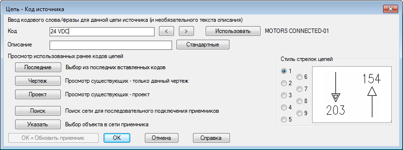

  4. В диалоговом окне "Цепь — Код источника" задайте:
    Код:  24 В пост. тока
    Стиль стрелок цепей:  1
    В AutoCAD Electrical допускается одна строка описания на стрелке с адресом ИСТОЧНИКА. Данное описание может переноситься на связанную стрелку с адресом назначения. Можно задать несколько строк описаний по умолчанию, что позволит избежать необходимости ввода их каждый раз с клавиатуры. AutoCAD Electrical ищет файл под названием WDSRCDST.WDD. Данный файл представляет собой простой текстовый файл, каждая строка которого будет читаться как отдельное описание. При наличии данного файла в диалоговых окнах "Цепь — Код источника" и "Вставка кода приемника" доступна кнопка "Стандартные".
  5. Нажмите кнопку "ОК".
