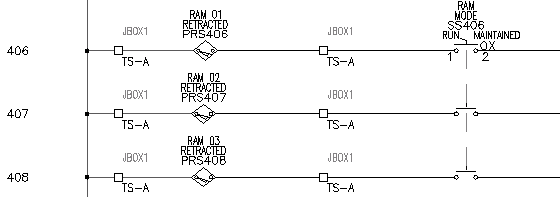

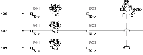

Выберите тип компонента, который требуется заменить: Выберите концевой выключатель LS406
Графический образ концевого выключателя удаляется, и вместо него вставляется графический образ бесконтактного переключателя. Все существующие текстовые аннотации переносятся на новые графические образы; соединения проводов восстанавливаются.
