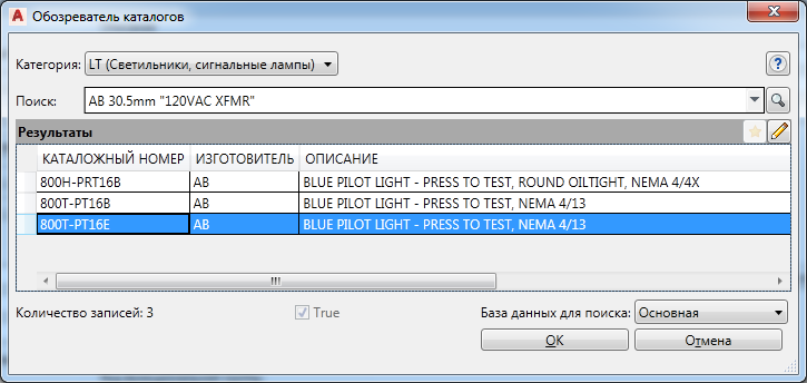

Поиск данных каталога

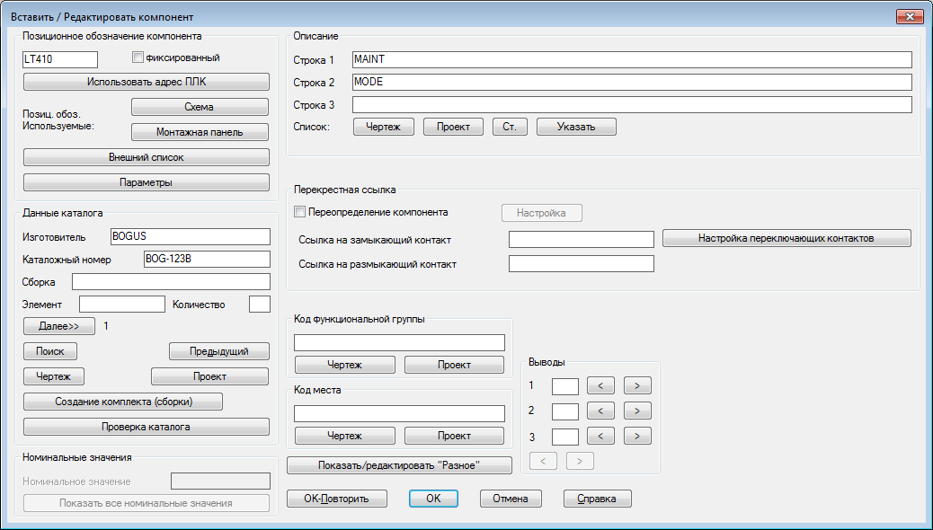

  1. Щелкните правой кнопкой мыши компонент "LT410" и выберите "Редактировать компонент".
  2. В диалоговом окне "Вставить/Редактировать компонент", в разделе "Данные каталога" нажмите кнопку "Поиск".
  3. Введите поисковый запрос AB 30.5mm "120VAC XFMR" и нажмите .
  4. Выберите значение каталога "800T-PT16E".

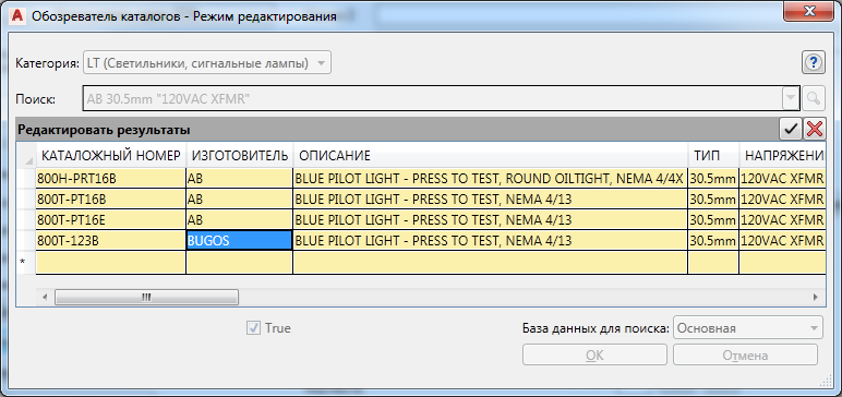

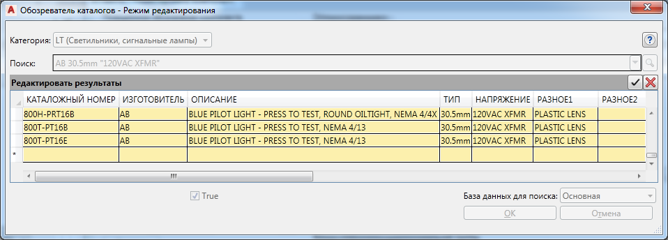

  1. В диалоговом окне "Обозреватель каталогов" нажмите для запуска режима редактирования.
  2. Щелкните правой кнопкой мыши строку для каталога "800T-PT16E" и выберите "Копировать строку".
  3. Щелкните правой кнопкой мыши пустую строку внизу списка и выберите "Вставить".
  4. Щелкните ячейку "Каталог" и введите BOG-123B.
  5. Щелкните ячейку "Изготовитель" и введите BOGUS.
  6. Нажмите для сохранения изменений.

  9. В диалоговом окне "Вставить/Редактировать компонент" нажмите кнопку "ОК".
