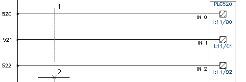

Для вставки строки замыкающих концевых выключателей в провода, связанные с модулем ПЛК, используется инструмент "Многократная вставка компонентов".
Вставка концевого выключателя
. найти
Направляющая компонента, от точки:
Укажите точку над проводом у линейной ссылки 520 (1)
Направляющая компонента, от точки: куда:
Перемещайте курсор под провод у линейной ссылки 522, задайте точку (2), щелкните правой кнопкой мыши
Сохранить этот
Показывать диалоговое окно редактирования после каждого
Нажмите кнопку "ОК".
Позиционное обозначение компонента: LS520
описание: строка 1: ВХОД НА ПЛОЩАДКУ
описание: строка 2: СТАНЦИЯ
Код месторасположения: МАШИНА
Сохранить этот
Позиционное обозначение компонента: LS521
описание: строка 1: ВНУТРИ ПЛОЩАДКИ
Сохранить этот
Позиционное обозначение компонента: LS522
описание: строка 1: ВЫХОД С ПЛОЩАДКИ
На чертеж вставляются замыкающие концевые выключатели.
