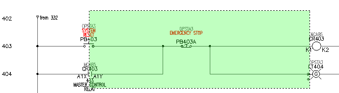

Выбор объектов:
Охватите провода рамкой слева направо, как показано на иллюстрации, и нажмите <Enter>

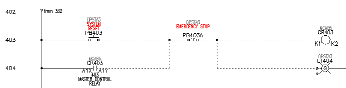

До нажатия клавиши ENTER провода отображаются пунктирными линиями, что указывает, что провода выбраны. После нажатия ENTER линии отображаются красным цветом, указывая, что они перемещены на слой проводов RED_18AWG.
