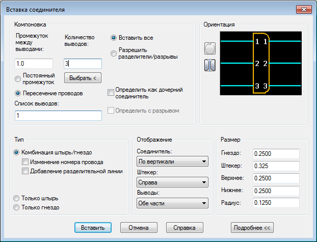

Теперь, после соединения проводов друг с другом, необходимо вставить соединители на линии соединения для группировки проводов.
Вставка соединителей на линии соединения
. найти
Интервал выводов: 1.0
Количество выводов: 3
Пересечение проводов
Список выводов: 1
Вставить все
Задайте точку вставки [Z = зумирование, P = панорамирование, X = пересечение проводов, В = горизонтально/вертикально, TAB = отразить]:
Укажите точку для расположения соединителя на проводах, соединенных с PJ1, выводы 1-3

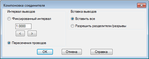

. найти
Количество выводов: 9
Список выводов: 1
Разрешить разделители/разрывы
Укажите точку для расположения соединителя, начинающегося на линии у PJ1, вывод 5

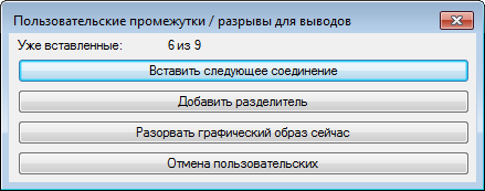

Обратите внимание на то, что соединитель удлиняется при пересечении проводов.
В диалоговом окне отображается, какой вывод соединителя уже был вставлен. Продолжайте нажимать "Вставить следующее соединение", пока не будут размещены шесть из девяти соединений.
