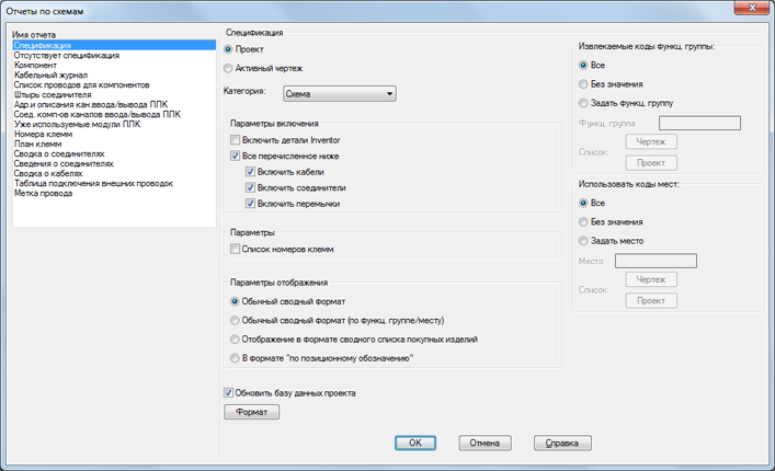

Диалоговое окно "Отчеты по схемам"
Создание отчета с извлечением данных о компонентах схемы и проводке.

Ввод команды: AESCHEMATICREPORT
Список параметров
Отображаются следующие параметры.
Прим.: Параметры варьируются в зависимости от выбранного имени отчета.
Имя отчета
Определение отчета для запуска.
Область отчета
Определение того, следует ли обрабатывать проект, активный чертеж или выбранные объекты. Если выбран проект, в некоторых отчетах будет доступен параметр выбора чертежей для обработки.
Категория
По умолчанию отчет извлекает компоненты схемы. Выбрав другую категорию, можно сформировать отчет для однолинейных, гидравлических, пневматических или пользовательских компонентов, а также для компонентов схем контрольно-измерительных приборов (КИП) или однолинейных разветвителей цепи. Для каждого из перечисленных компонентов атрибут WDTYPE принимает уникальное значение.
Коды функциональных групп для извлечения
Фильтрация данных, извлеченных для отчета, с учетом значений функциональной группы.
Все
Извлечение всех компонентов независимо от значения функциональной группы.
Без значения
Извлечение только тех компонентов, которые не содержат значений функциональной группы.
Задать функц. группу
Извлечение только тех компонентов, которые содержат значение функциональной группы, соответствующее значению, указанному в поле. Подстановочные символы не поддерживаются.
  • Чертеж. Выберите одно или несколько значений функциональной группы из списка значений, используемых в активном чертеже.
    Прим.: Если установлен флажок спецификации "Включить детали Inventor", параметр "Чертеж" не активен.
  • Проект. Выберите одно или несколько значений функциональной группы из списка значений, используемых в рамках проекта.
Коды места для извлечения
Фильтрация информации, извлеченной для отчета, на основе значений места.
Все
Извлечение всех компонентов, независимо от значения места.
Без значения
Извлечение только тех компонентов, которые не содержат значений места.
Задать место
Извлечение только тех компонентов, которые содержат значение места, соответствующее значению, указанному в поле. Подстановочные символы не поддерживаются.
  • Чертеж. Выберите одно или несколько значений места из списка значений, используемых в активном чертеже.
  • Проект. Выберите одно или несколько значений места из списка значений, используемых в рамках проекта.
Обновить базу данных проекта
Обновление базы данных проекта с учетом актуальных данных чертежа.
Список
Отображение списка чертежей, которые были изменены с момента последнего обновления таблицы точек подключения. Этот список можно использовать, чтобы решить, следует ли обновлять таблицу точек подключения.
Обновление таблицы соединений проводов
Определение того, следует ли обновлять таблицу точек подключения, включив в нее актуальные сведения о проводке.
Формат
Вызов диалогового окна, в котором можно выбрать файл формата (SET). Используйте файл формата, чтобы предварительно задать поля для добавления, их порядок и другие параметры.
Только отчет о спецификациях
Параметры включения
Если проект связан со сборкой Inventor, этот флажок установлен. Происходит включение в отчет деталей электрических цепей из связанной сборки Inventor. В отчете не дублируются связанные устройства, представленные как в чертеже AutoCAD Electrical, так и в сборке Inventor.
Все перечисленное ниже
Определение того, нужно ли включить в отчет информацию о кабелях, соединителях и перемычках. Для включения или исключения необходимых параметров используйте соответствующие флажки.
Параметры
Список номеров клемм
Перечисление каждой отдельной клеммы в формате "идентификатор колодки:номер клеммы". В ином случае клеммы с одной колодки объединяются в одну запись, содержащую данные о количестве.
Параметры отображения
Обычный сводный формат
Объединение и сведение компонентов, которые содержат одинаковые данные каталога. Элементы узлов и несколько значений по каталогу включаются как позиции строки непосредственно после основного элемента каталога.
Обычный сводный формат (по функц. группе/месту)
Объединение и сведение компонентов, которые содержат одинаковые значения по каталогу, функциональных групп и мест. Элементы узлов и несколько значений по каталогу включаются как позиции строки непосредственно после основного элемента каталога.
Отображение в формате сводного списка покупных изделий
Все значения по каталогу включаются в отчет и сводятся как одна позиция строки. Элементы узлов и несколько значений по каталогу включаются в отчет как отдельные позиции строки.
В формате "по позиционному обозначению"
Все экземпляры данного позиционного обозначения компонента или клеммы включаются в отчет как одна позиция строки.
Только отчет о компонентах
Параметры
Включить компоненты
Определение того, нужно ли включать в отчет информацию о компонентах схемы.
Включить обозначения кабелей
Определяется, нужно ли включить в отчет информацию о кабелях.
Включить соединители
Определяется, нужно ли включить в отчет информацию о соединителях.
Включить дочерние элементы для вышеуказанного
Определение того, нужно ли включать в отчет сведения об образах дочерних компонентов.
Только отчет по покомпонентному списку проводов
Параметры
Включить отдельные клеммы
Определение того, нужно ли включать в отчет информацию о клеммах.
Включить соединители типа "штырь-гнездо"
