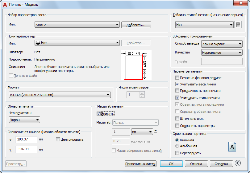

Диалоговое окно "Печать"
Задание параметров для устройства печати и носителя (бумаги), и печатается чертеж.
Можно отображать дополнительные параметры, нажав кнопку «Дополнительно».
Список параметров
Отображаются следующие параметры.
Параметры страницы
Список ранее сохраненных именованных наборов параметров листов чертежей. Можно создать текущие параметры листа на основе именованного набора параметров листа, сохраненного в чертеже, либо создать новый именованный набор параметров листа на основе текущих настроек в окне "Печать", нажав с этой целью на кнопку "Добавить".
Имя
Имя текущего набора параметров страницы.
Добавить
Отображает диалоговое окно "Добавление набора параметров листа", позволяющее сохранить выбранные параметры текущего листа в диалоговом окне "Печать" для именованного набора параметров. Параметры страницы можно изменить через "Диспетчер наборов параметров листов".
Принтер/плоттер
Сведения о сконфигурированном устройстве печати для листов.
Если выбранный плоттер не поддерживает выбранный формат текущего листа, выдается предупреждение, после чего можно выбрать формат листа плоттера по умолчанию либо пользовательский формат листа.
Имя
Список доступных PC3 файлов или системных принтеров, выбираемых для вывода на печать текущего листа. Устройство идентифицируется в качестве файла PC3 или системного принтера по значку, стоящему перед его именем.
  • Значок файла PC3. Обозначение файла PC3.
  • Значок системного принтера. Обозначение системного принтера.
Свойства
Отображает Редактор параметров плоттера, в котором можно просмотреть или изменить текущую конфигурацию плоттера, задать параметры портов, устройства и носителя.
После внесения изменений в файл PC3 с помощью Редактора параметров плоттера открывается диалоговое окно "Изменения в файле параметров плоттера".
Плоттер
Устройство печати для текущего набора параметров листа.
Подключение
Физическое размещение выбранного устройства печати для текущего набора параметров листа.
Описание
Текстовое описание к устройству печати для текущего набора параметров листа. Текст можно редактировать в Редакторе параметров плоттера.
Вывод в файл
Вывод в файл (а не на плоттер или принтер). Путь для размещения файлов чертежей по умолчанию задается в диалоговом окне "Параметры" (вкладка "Печать/Публикация"), в поле "Расположение файлов чертежей по умолчанию".
Если выбран параметр "Печать в файл", то при нажатии на OK в диалоговом окне "Печать" открывается диалоговое окно "Поиск файла чертежа" (стандартное диалоговое окно поиска файлов).
Параметры PDF
Отображение диалогового окна "Параметры PDF", которое позволяет оптимизировать файл PDF для конкретных целей. Эта кнопка доступна только при выборе файла конфигурации плоттера (PC3), который создает файл PDF.
Частичный образец
Точное отображение действительной области печати, соотносимое с форматом бумаги и печатаемой областью. На образце указан формат листа и обозначена печатаемая область.
Формат листа
Список стандартных форматов, разрешенных для применения на выбранном устройстве. Если плоттер еще не выбран, в списке перечислены все поддерживаемые форматы.
Если выбранный плоттер не поддерживает формат текущего листа, выдается предупреждение, после чего можно выбрать формат листа по умолчанию для плоттера либо пользовательский формат листа.
Сразу после создания файла PC3 параметров плоттера (в Мастере установки плоттеров) устройство настраивается на свой формат по умолчанию. Заданный в диалоговом окне "Параметры листа" формат сохраняется вместе с листом и имеет приоритет перед указанным в файле PC3.
Фактическая область печати листа, определенная в соответствии с типом печатающего устройства и форматом листа, выделяется на листе штриховой линией.
При выводе в растровый формат (например, в BMP- или TIFF-файл) размеры чертежа отображаются не в дюймах/миллиметрах, а в пикселах.
Количество экземпляров
Определяет количество выводимых на печать экземпляров. Параметр недоступен при печати в файл.
Область печати
Задание выводимой на печать части чертежа. Опция "Что печатать" определяет, какая часть чертежа будет напечатана.
Лист/Пределы
При выводе на печать листа распечатываются все объекты в пределах печатаемой области для указанного формата листа начиная с точки, вычисленной относительно координат 0,0 в листе.
При выводе на печать из вкладки "Модель" распечатывается вся область рисования, определяемая границами сетки. Если вид на текущем видовом экране отличается от вида в плане, параметр работает аналогично параметру "Границы".
Границы
Печать той части чертежа, которая в данный момент содержит объекты. Печатаются все объекты текущего пространства. Чертеж может быть регенерирован для пересчета границ перед печатью.
Показать
Печать текущего видового экрана (для выбранной вкладки "Модель") или текущего вида пространства листа.
Вид
Печать вида, предварительно описанного и сохраненного с помощью команды ВИД. Возможен выбор именованного вида из списка. Если в чертеже нет именованных видов, параметр недоступен.
При выборе параметра "Вид" рядом появляется список всех именованных видов, сохраненных в текущем чертеже. Возможен выбор вида для печати из списка.
Рамка
Вывод фрагмента чертежа, указанного пользователем. После выбора рамки кнопка "Рамка" становится доступной. Нажав кнопку "Рамка", пользователь либо указывает два противоположных угла на экране, либо вводит их координаты.
Смещение от начала
Определяет смещение области печати относительно левого нижнего угла печатаемой страницы или края бумаги, в зависимости от установки параметра "Отсчет смещения чертежа" (диалоговое окно "Параметры", вкладка "Печать/Публикация"). Выбранный вариант смещения приводится в круглых скобках после названия группы параметров "Смещение от начала" в диалоговом окне "Печать".
Печатаемая область листа чертежа определяется выбором устройства вывода и выделяется на листе штриховой линией. При выборе другого печатающего устройства область печати может измениться.
Возможно смещение геометрии на листе путем ввода положительного или отрицательного значения в окна смещения по осям X и Y. Единицами смещения для плоттера являются дюймы или миллиметры на листе.
Центрировать
Автоматическое определение смещений по X и Y так, чтобы чертеж оказался в центре листа. Данный параметр недоступен, если в качестве области печати указан "Лист".
X
Указывается начальная точка чертежа в направлении X по отношению к точке, определяемой текущим значением параметра "Отсчет смещения чертежа".
Y
Задание начала координат печати в направлении оси Y относительно настройки параметра "Определение смещения печати".
Масштаб печати
Управление относительным размером единиц чертежа для печатаемых единиц. По умолчанию для листа устанавливается масштаб 1:1. Для вкладки "Модель" по умолчанию устанавливается значение масштаба "Вписать".
Вписать
Печатаемая область масштабируется для вписывания в указанный формат листа; пользовательский масштабный коэффициент отображается в полях "Масштаб", "дюйм =" и "единицы".
Масштаб
Точное значение масштаба печати. Пользовательский является нестандартным масштабом. Он задается путем указания соответствия между дюймами (миллиметрами) на чертеже и единицами чертежа.
Дюйм =/мм =/пиксел =
Определяет соответствие установленного числа единиц чертежа в дюймах, миллиметрах или пикселах единицам чертежа.
Дюйм/мм/пиксел
Задание дюймов или мм для отображения единиц в диалоговом окне "Печать". Значение по умолчанию зависит от формата листа и изменяется при каждом выборе нового формата. Значение в пикселах доступно только при выборе растрового вывода.
Единицы
Определяет соответствие единиц чертежа указанному количеству дюймов, миллиметров или пикселов.
Масштабировать веса линий
Масштабирование весов линий пропорционально масштабу печати. Веса линий, как правило, обозначают ширину линий объектов чертежа, и печать для них выполняется с шириной линий, не зависимой от масштаба печати.
Прим.: Можно изменить список масштабов с помощью команды СПИСМАСШТРЕД.
Просмотр
При выполнении команды ПРЕДВАР чертеж отображается в таком виде, как при распечатке. Для выхода из режима предварительного просмотра и возврата в диалоговое окно «Печать» нажать ESC или ENTER либо щелкнуть правой кнопкой мыши и выбрать из контекстного меню пункт «Выход».
Применить к листу
Сохранение параметров печати для текущего листа.
Дополнительные параметры
Управляет отображением дополнительных параметров в диалоговом окне "Печать".
  • Таблица стилей печати (назначение перьев)
  • ВЭкраны с тонированием
  • Параметры печати
  • Ориентация чертежа
Установка текущей таблицы стилей печати, редактирование имеющихся и создание новых таблиц.
Имя (без маркировки)
Список таблиц стилей печати, назначенных текущей вкладке "Модель" или вкладке листа, и список доступных на данный момент таблиц стилей печати.
Если выбрать "Создать", вызывается Мастер добавления таблиц стилей печати, в котором можно создать новую таблицу. Вид Мастера определяется типом стилей печати, используемых в текущем чертеже (цветозависимые или именованные).
Изменить
Вызов диалогового окна «Редактор таблиц стилей печати», где можно просмотреть и отредактировать стили, входящие в назначенную таблицу стилей печати.
Задается способ вывода на печать тонированных и визуализированных видовых экранов и определяются их уровни разрешения и количество точек на дюйм (т/дюйм). Параметры визуализированных видовых экранов недоступны в AutoCAD LT.
Прим.: Если аппаратное ускорение отключено или если оно включено, но не поддерживает параметр "С тенями", имеется возможность напечатать содержащий тонированные видовые экраны чертеж без поддержки аппаратных эффектов графической картой, воспользовавшись эмуляцией программными средствами. Чтобы включить программную эмуляцию аппаратных эффектов, не поддерживаемых графической картой, введите ГРАФНАСТР и выберите "Настройка вручную". В диалоговом окне "Ручная оптимизация производительности" выбрать "Эмулировать при печати неподдерживаемые аппаратные эффекты в программе". Неподдерживаемые эффекты не будут видны в видовом экране в реальном времени, но они появятся в твердой копии или в файле электронной картотеки, который создается в процессе печати. (Неприменимо к версии AutoCAD LT)
Способ вывода
Способ вывода видов на печать. Для того чтобы задать этот параметр для видового экрана на листе, нужно выбрать видовой экран, а затем из меню "Сервис" выбрать "Свойства".
Для видового экрана на вкладке "Модель" существует возможность выбора одного из следующих параметров:
  • Обычный. Печать объектов в том виде, в каком они отображаются на экране. (Доступно в AutoCAD LT.)
  • Каркас из предыдущих версий. Печать объектов в каркасном представлении независимо от того, как они отображаются на экране, с помощью команды РЕЖИМРАСКР из предыдущих версий. (Доступно в AutoCAD LT.)
  • Скрытие линий из предыдущих версий. Печать объектов с удалением скрытых линий независимо от того, как они отображаются на экране, с помощью команды РЕЖИМРАСКР из предыдущих версий. (Доступно в AutoCAD LT.)
  • Концептуальный. Печать объектов с применением визуального стиля "Концептуальный", независимо от того, как они отображаются на экране.
  • Скрытие линий. Печать объектов с удалением скрытых линий, независимо от того, как они отображаются на экране.
  • Реалистичные. Печать объектов с применением визуального стиля "Реалистичный", независимо от того, как они отображаются на экране.
  • Тонированный. Печать объектов с применением визуального стиля "Тонированный", независимо от того, как они отображаются на экране.
  • Тонированный с ребрами. Печать объектов с применением визуального стиля "Тонированный с кромками", независимо от того, как они отображаются на экране.
  • Оттенки серого. Печать объектов с применением визуального стиля "Оттенки серого", независимо от того, как они отображаются на экране.
  • Эскизный. Печать объектов с применением визуального стиля "Эскизный", независимо от того, как они отображаются на экране.
  • Каркас. Печать объектов в каркасном представлении, независимо от того, как они отображаются на экране.
  • Просвечивание. Печать объектов с применением визуального стиля "Просвечивание", независимо от того, как они отображаются на экране.
  • С визуализацией. Печать объектов с визуализацией, независимо от того, как они отображаются на экране.
Качество
Задание разрешения для печати тонированных и визуализированных видовых экранов.
Можно выбрать один из следующих параметров разрешения:
  • Черновое. Визуализированные и тонированные виды пространства модели печатаются в каркасном режиме.
  • Просмотр. Визуализированные и тонированные виды пространства модели печатаются с разрешением 1/4 от текущего разрешения устройства печати — максимум 150 т/д.
  • Нормальное. Визуализированные и тонированные виды пространства модели печатаются с разрешением 1/2 от текущего разрешения устройства печати — максимум 300 т/дюйм.
  • Презентационное. Визуализированные и тонированные виды пространства модели печатаются с текущим разрешением устройства печати — максимум 600 т/д.
  • Максимум. Визуализированные и тонированные виды пространства модели печатаются с текущим разрешением устройства печати без установки максимального ограничения.
  • Пользовательское. Визуализированные и тонированные виды пространства модели печатаются с разрешением, заданным в поле "Т/дюйм". Указанное пользователем разрешение не может превышать текущее разрешение устройства печати.
Т/дюйм
Задание разрешения (т/дюйм) для печати тонированных и визуализированных видов. Задаваемое пользователем разрешение не может быть больше текущего разрешения устройства печати. Данный параметр доступен для редактирования, только если в списке "Качество" выбрано "Пользовательское".
Параметры печати
Параметры, относящиеся к весам линий, прозрачности, стилям печати, способу и порядку вывода объектов на печать.
Фоновая печать
Признак выполнения печати в фоновом режиме. (системная переменная BACKGROUNDPLOT)
Учитывать веса линий
Печать с учетом весов линий, назначенных объектам и слоям.
Прозрачность при печати
Определяет возможность вывода объектов на печать с учетом прозрачности. Данный параметр используется только при печати чертежей с прозрачными объектами.
Внимание: В целях оптимизации производительности печать с учетом прозрачности по умолчанию отключена. Для вывода прозрачных объектов на печать установите флажок "Прозрачность при печати". Этот параметр можно переопределить системной переменной PLOTTRANSPARENCYOVERRIDE. По умолчанию системная переменная учитывает настройку в диалоговых окнах "Параметры листа" и "Печать".
Учитывать стили печати
Определяет, учитываются ли во время печати стили печати, применяемые к объектам и слоям.
Объекты листа последними
Печать объектов пространства модели в первую очередь. При положительном ответе первыми выводятся объекты пространства листа.
Скрывать объекты листа
Определяет, применяется ли операция скрытия к объектам на видовых экранах листа. Доступно только для вкладок-листов. Эффект от данного параметра проявляется в образце для предварительного просмотра, но не в листе.
Штемпель вкл
Включение режима нанесения штемпелей. Наносит штемпель в определенном углу каждого чертежа и/или записывает соответствующую информацию в файл журнала.
О параметрах штемпелей можно узнать из описания диалогового окна "Штемпель чертежа", в котором можно задать информацию, проставляемую на штемпеле, например имя чертежа, дату и время, масштаб печати и т. д. Для открытия диалогового окна "Штемпель чертежа" следует поднять флажок "Штемпель вкл" и нажать кнопку "Параметры штемпеля".
Диалоговое окно "Штемпель чертежа" можно также получить, нажав кнопку "Штемпели чертежей" на вкладке "Печать/Публикация" диалогового окна "Параметры".
Кнопка "Параметры штемпеля"
Отображает диалоговое окно "Штемпель чертежа", если в диалоговом окне "Печать" выбрана опция "Штемпель вкл".
Сохранить изменения в листе
Сохранение всех изменений параметров, внесенных в диалоговое окно "Печать", на листе.
Ориентация чертежа
Задание ориентации чертежа для плоттеров, поддерживающих ее книжный и альбомный варианты. Текущая ориентация выбранного листа иллюстрируется значком. Буква на значке указывает на расположение чертежа на листе.
Книжная
Чертеж ориентируется таким образом, что при печати верх страницы соответствует короткой стороне листа.
Альбомная
Чертеж ориентируется таким образом, что при печати верх страницы соответствует длинной стороне листа.
Перевернуть
Поворот чертежа на 180 градусов.
Значок
Указывает ориентацию выбранной бумаги, и задает ориентацию чертежа на странице в виде, совпадающем с расположением букв на бумаге.
Прим.: Ориентацию чертежа можно задать также в системной переменной PLOTROTMODE.
Свернуть окно
Скрытие дополнительных параметров в диалоговом окне "Печать:
  • Параметры печати
