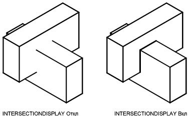

Задаются параметры отображения и цвет полилиний пересечения. Полилинии пересечения отображаются на месте пересечения 3D поверхностей.
Задаются параметры отображения полилиний пересечения. (системная переменная INTERSECTIONDISPLAY)
Список всех доступных цветов. (системная переменная INTERSECTIONCOLOR)
