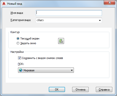

Диалоговое окно "Создать вид"
Сохранение нового именованного вида на основе того, что отображается на текущем видовом экране, или на основе выделения прямоугольной рамкой.
Список параметров
Отображаются следующие параметры.
Имя вида
Указывается имя вида.
Категория
Указывается категория для именованного вида.
Контур
Определение области чертежа, которая назначена для именованного вида.
Текущий экран
Использование границ текущего экрана в качестве границ для создаваемого вида.
Задать окно
В качестве нового вида используется окно, определяемое в области рисования с помощью рамки по двум противоположным углам.
Кнопка "Задать окно вида"
На время закрываются диалоговые окна "Создать вид" и "Диспетчер видов" с тем, чтобы можно было использовать устройство указания для определения противоположных углов окна "Создать вид".
Настройки
Задание параметров для сохранения с именованным видом.
Сохранить с видом снимок слоев
Сохранение настроек видимости текущего слоя вместе с создаваемым видом.
ПСК
Для вида модели и вида на листе указывается ПСК для сохранения с новым видом.
