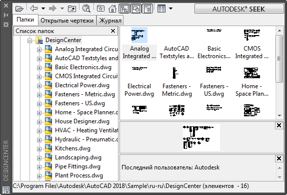

При переходе на вкладку "Папки" или "Открытые чертежи" диалоговое окно Центра управления разделяется на две области.
Для доступа к различным функциям Центра управления используются кнопки панели инструментов, расположенные в верхней части его окна. При нажатии кнопки Autodesk Seek в браузере открывается главная страница Autodesk Seek, на которой доступны онлайн-материалы по проектированию, предоставленные производителями и другими источниками.
Отображаются следующие параметры.
Содержимое можно добавлять в чертеж или на инструментальную палитру, перетащив его из области содержимого или используя контекстное меню.
Отображение файлов на локальном или сетевом диске, списка открытых чертежей и журнала последних выбранных местоположений. Выбор элемента в зоне структуры приводит к отображению его содержимого в палитре.
Используйте переключатель "Область структуры" (
) на панели инструментов, чтобы открыть или закрыть вид дерева.
Отображение иерархии папок и файлов на локальном или сетевом диске (включая папки "Мой компьютер" и "Сетевое окружение").
Для перемещения в области структуры Центра управления к конкретному файлу, папке или сетевому ресурсу можно воспользоваться командой ЦУПЕРЕЙТИ.
Отображает все чертежи, открытые в текущем сеансе, включая свернутые чертежи.
Отображение списка файлов, открывавшихся в Центре управления хотя бы один раз. С помощью контекстного меню пользователь может загрузить в палитру или удалить любой элемент журнала.
Отображает диалоговое окно "Выбор файла" (стандартное диалоговое окно выбора файлов). Окно позволяет выбрать файл на жестком диске компьютера или на компьютере, доступном через локальную сеть или Web. Выбранный файл загружается в палитру Центр управления.
Возврат к предыдущему элементу (его выбор). Пользователь также может перейти к любому из элементов, занесенных в хронологический список.
Переход к следующему элементу (его выбор). Пользователь также может перейти к любому из элементов, занесенных в хронологический список.
Переход на один уровень вверх в зоне структуры.
Отображение диалогового окна "Поиск", в котором можно задать критерии поиска чертежей, блоков и неграфических объектов в чертежах.
Также в окне "Поиск" отображаются пользовательские компоненты, сохраненные на рабочем столе (недоступно в AutoCAD LT).
Заполнение палитры содержимым папки Избранное. Папка Избранное содержит ярлыки для доступа к часто используемым объектам. Элементы можно добавить в папку Избранное, нажав правую кнопку мыши в области содержимого или элемент в области структуры и выбрав в контекстном меню "Добавить в Избранное". Чтобы удалить элемент из папки Избранное, в контекстном меню для параметра "Упорядочить Избранное" нужно выбрать "Обновить".
Вывод в палитру содержимого базовой папки. Эта функция аналогична возврату на домашнюю страницу в браузере. При установке для основной папки задается следующий путь ...SampleDesignCenter. Пользователь может изменить базовую папку с помощью контекстного меню зоны структуры.
Кнопка "Зона структуры" недоступна при использовании вкладки "Журнал".
Отображение и скрытие области предварительного просмотра, расположенной в области палитры. Если у элемента нет образца для просмотра, зона просмотра остается пустой.
Отображение и скрытие области описаний, расположенной в области палитры. Если область просмотра включена, описания располагаются под ней. Если у элемента нет описания, область описаний остается пустой.
Открытие веб-браузера и отображение главной страницы BIMobject, где можно получить доступ к 2D-чертежам, 3D-моделям, брошюрам и спецификациям продукта, а также описаниям продуктов или компонентов.
