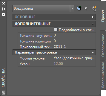

"Дополнительные свойства"
По умолчанию дополнительные свойства свернуты. Чтобы просмотреть дополнительные свойства, нажмите (Стрелка вниз).
Дополнительные свойства (в том числе свойства гибких воздуховодов)
Прим.: В представленной ниже таблице свойства, имеющие отношение к фланцевому соединению, помечены звездочкой (*). Свойства, относящиеся к врезке, помечены двумя звездочками (**). Свойства, относящиеся к гибким воздуховодам, помечены тремя звездочками (***) и доступны только в том случае, если выбран соответствующий объект.
Характеристика Описание
Подробности о соединениях
Нажмите для открытия электронной таблицы "Подробности о соединениях".
Прим.: Более подробную информацию см. в разделе "Соединители воздуховодов".
Толщина внутренней изоляции
Задает толщину внутренней изоляции текущего сегмента воздуховода.
Толщина изоляции
Задает толщину изоляции текущего сегмента воздуховода.
** Положение врезки
Щелкните , чтобы открыть диалоговое окно "Положение врезки".
Прим.: Дополнительную информацию см. в разделе "Изменение положения врезки фитинга воздуховода".
***Присвоенный технологический идентификатор Задает технологический идентификатор сегмента воздуховода и фитинга, используемого для изготовления воздуховода.
** Направляющие лопатки
Включает или выключает направляющие лопатки.
Трассировка Описание
Формат *уклона
Отображает текущий формат уклона (не подлежит редактированию).
*Уклон
Значение уклона текущего сегмента воздуховода (не подлежит редактированию).
Размеры фланца Описание
* Удлинение фланца Указывает масштабы удлинения фланца. Значение удлинения фланца зависит от формы воздуховода. Для сегментов воздуховодов и фитингов используются одни и те же значения, если форма остается неизменной.
* Толщина фланца Задает толщину фланца. Значение толщины фланца зависит от формы воздуховода. Для сегментов воздуховодов и фитингов используются одни и те же значения, если форма остается неизменной.
Графическое Описание
**Графика
Задает образец гибкого воздуховода.
Прим.: Дополнительную информацию см. в разделе "Чертеж гибкого воздуховода".
**Шаг
Задает значение шага для гибкого воздуховода.
Геометрия Описание
**Геометрия
Используется во время изменения компоновки гибкого воздуховода.
