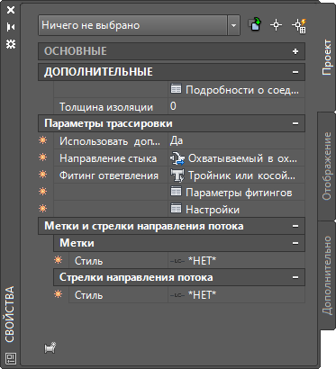

Свойства на вкладке "Проектирование" палитры свойств, которые используются для добавления объектов трубопровода.
Вкладка "Проектирование" разделена на две категории: "Основные" и "Дополнительные".
По умолчанию дополнительные свойства свернуты. Чтобы просмотреть дополнительные свойства, нажмите
(Стрелка вниз).
Дополнительные свойства развернуты
| Свойства | Действие | Наборы объектов |
Подробности о соединениях |
Нажмите |
Толщина изоляции |
Введите значение толщины изоляции для сегмента трубы. |
0 (по умолчанию) |
**Графика (1 линия, 2 линии) |
Выберите образец гибкой трубы. Дополнительную информацию см. в разделе "Построение участка гибкого трубопровода". |
**Шаг |
Введите значение шага. Дополнительную информацию см. в разделе "Построение участка гибкого трубопровода". |
| Параметры трассировки | Действие | Наборы объектов |
*Использование допуска фитинга |
Чтобы включить режим отклонения на стыках, для которых в содержимом задан допустимый угол, выберите "Да". Это свойство управляет допуском для охватывающего фитингового соединения. Совет: Угол отклонения (AoD) в равной степени распределяется между охватывающими соединителями на фитинге, поддерживающем наклонный трубопровод. Однако это значение не может быть выше сохраняемого на данном элементе значения угла отклонения. См. раздел "Угол отклонения" или "Допуск фитинга".
Прим.: В случае, если угол отклонения не поддерживается, программа отменит выбор варианта "Да".
*Направление стыка |
Выбор ориентации фитингов во время компоновки. Это свойство определяет ориентацию охватывающих и охватываемых соединений во время рисования трубы. Например, если выбран вариант "Охватываемый в охватывающем", охватываемый соединитель рисуется первым, затем после стыка рисуется охватывающий соединитель. См. раздел "Охватываемые/охватывающие фитинги и направление стыка". Совет: Если необходимо нарисовать трубу, развернутую в направлении потока, выберите "Охватываемый элемент в охватывающем элементе". Если необходимо нарисовать трубу, развернутую против направления потока, выберите "Охватывающий элемент вне охватываемого элемента".
*Фитинг ответвления |
Выберите комбинацию фитингов, которая будет использоваться при добавлении ответвления. Если выбрана комбинация с двумя фитингами (например, "Тройник" или "Косой тройник"), программа применяет первый фитинг, а если он не подходит, использует второй. |
Параметры фитингов |
Щелкните |
*Настройки |
Щелкните |
| Метки | Действие | Наборы объектов |
Стиль |
Выберите стиль метки для участка трубопровода. |
| Стрелки направления потока | Действие | Наборы объектов |
Стиль |
Выберите стиль стрелки направления потока для участка трубопровода. |
