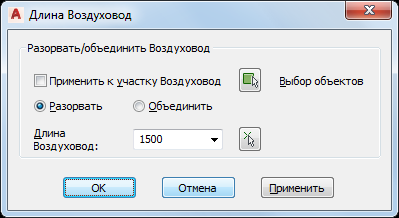

Предусмотрена возможность разрыва и объединения сегментов воздуховодов. Можно также задать автоматическое создание разрывов на сегментах воздуховодов в процессе их формирования.
Создание одного разрыва в заданном местоположении на существующем сегменте воздуховода
При этом к сегменту применяется только один разрыв с сохранением связности для новых сегментов.
Разрыв или объединение нескольких сегментов воздуховодов
. найти
| используется, чтобы… | то... |
| Применить значение длины ко всему участку | Выберите "Применить к участку воздуховода". |
| Вручную выбрать сегменты воздуховодов, которые требуется изменить | нажмите |
| Создать разрыв на сегменте | Выберите "Разорвать" и введите значение в поле "Длина воздуховода". Кроме того, можно нажать |
| Объединить несколько сегментов | Выберите "Объединить", щелкните на значке "Выбрать объекты", затем выберите сегменты, которые требуется объединить. Прим.: При объединении сегментов не допускается применение крестообразных фитингов.
"Измерение"
"Указать длину обрезки"
"Да".
"Длина обрезки".
