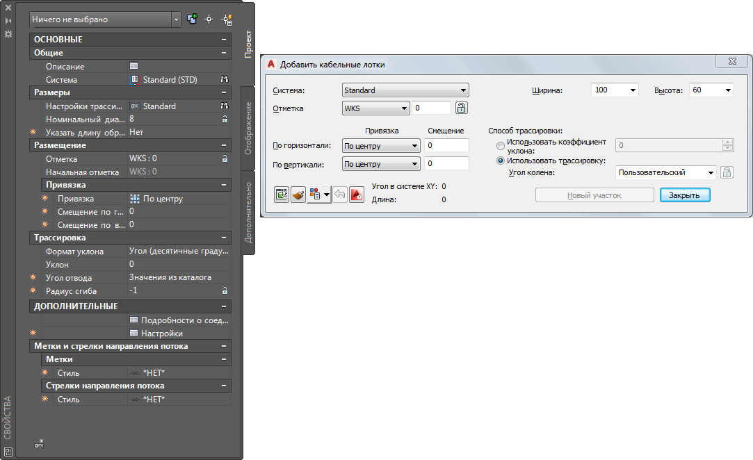

  2. Что касается остальных шагов, воспользуйтесь палитрой свойств для указания настроек короба или диалоговым окном "Добавить кабельные лотки" для выбора настроек кабельного лотка, как показано далее.
    Короб* (слева), кабельный лоток (справа)
    *Отображает расширенные свойства, включая режим параллельной трассировки.

    • Для кабельного лотка: в диалоговом окне "Добавить кабельные лотки" в области "Система"
    • Для короба: на палитре "Свойства" > "Общие" > "Система" > > палитры "Обозреватель стилей"

  4. Укажите настройку трассировки для коробов на палитре "Свойства" > "Общие" > "Размеры" > "Настройка трассировки" >
  5. Укажите размеры в следующих областях:
    • Для кабельного лотка: в диалоговом окне "Добавить кабельные лотки" в областях "Ширина" и "Высота"
    • Для короба: на палитре свойств, на вкладке "Размеры", в области "Номинальный диаметр (условный проход)"
