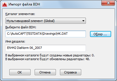

  1. Выберите "Открыть" "Компоненты-радиаторы (BDH)".
  2. В диалоговом окне "Импорт файла BDH" в разделе "Каталог элементов" выберите каталог мультивидовых элементов, в котором находятся нужные элементы.
  3. В разделе "Выбор файла BDH" найдите файл BDH (.dat) и выберите его.
    Имя раздела обновляется: в нем отображается имя изготовителя из выбранного файла и целевое количество создаваемых или обновляемых элементов.
  4. Нажмите "OK".
    Программа обновляет элементы в папке PlumbingRadiator каталога многовидовых элементов в указанной папке. AutoCAD MEP организует элементы в соответствии с именами подразделов, указанных в файле BDH, а также обновляет существующие радиаторы.
