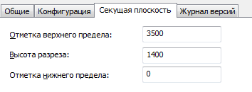

  3. Введите значение для параметра "Высота секущей плоскости".
    Секущая плоскость — это высота, на которой производится разрезание объекта для получения представления вида в плане.
    Пример вкладки "Секущая плоскость" в Диспетчере экранных представлений
    Введенные значения для параметров "Отметка верхнего предела" и "Отметка нижнего предела" не должны задаваться относительно высоты секущей плоскости. Это абсолютные значения высоты, вычисленные относительно начала координат МСК. Поэтому значение, вводимое для параметра "Отметка верхнего предела" должно быть больше значения параметра "Высота секущей плоскости". Недопустимые значения будут давать неправильные результаты.

  4. Для параметра "Отметка верхнего предела" введите значение для верхнего диапазона плана этажа.
    Объекты, расположенные выше этой отметки, отображаются при использовании экранных компонентов "Сверху". Например, в экранном представлении в 1 линию это компонент "Одна линия — сверху". В экранном представлениях плана это компоненты "Контур – сверху", "Изоляция – сверху" и "Подъем-опуск — сверху".
    Объекты в этом диапазоне или ниже него, но выше высоты секущей плоскости отображаются при использовании экранных компонентов "Высоко".
  5. Для параметра "Отметка нижнего предела" введите значение для нижнего диапазона плана этажа. Объекты, расположенные на одной высоте с секущей плоскостью или ниже ее, но выше данной отметки, отображаются при использовании экранных компонентов "Низко". Объекты, расположенные на этой высоте или ниже ее, отображаются при использовании экранных компонентов "Снизу".
