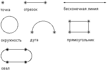

Изображения различных типов геометрии
Конструктор компонентов предлагает 9 типов геометрии, которые могут использоваться для построения модели:
Определяется координатами X и Y.
Определяется параметрами положения и направления и ограничивается начальной и конечной точками.
Определяется параметрами положения и направления, имеет бесконечную длину, поскольку не имеет ограничивающих ее начальной и конечной точек.
Определяется центральной точкой и радиусом.
Определяется центральной точкой и радиусом; ограничивается начальной и конечной точками.
Определяется линиями и точками, ограничением для которых является необходимость служить начальными и конечными точками для каждой стороны, и прямым углом.
Определяется отрезками, дугами и точками. Две дуги создаются касательными к двум отрезкам, для которых заданы начальные и конечные точки.
Определяется лежащей на рабочей плоскости точкой, выбранной на основании исходной точки, принадлежащей другой рабочей плоскости. Перемещение или удаление опорной точки выполняется вместе с опорной точкой.
Определяется проекцией модификатора на заданную рабочую плоскость. Проекционная геометрия является фиксированной и не может перемещаться в рабочей плоскости. Будучи связанной с модификатором, проекционная геометрия подстраивается при его изменении.
