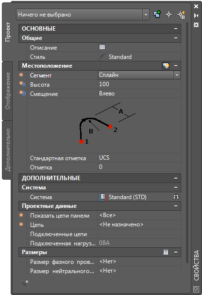

Задание свойств местоположения
"Сегмент"
выберите тип сегмента провода, который нужно использовать.
| Если требуется, чтобы использовалась... | то... |
| Линия | выберите "Линия". |
| Дуга | выберите вариант "Дуга" и выполните следующее:
| Змейка | выберите "Змейка" и задайте значения для полей "Высота" и "Смещение". |
| Полилиния | выберите "Полилиния" и в поле "Радиус" введите значение радиуса, определяющее кривизну сопряжений. |
| Фаска | выберите "Фаска" и задайте значения для полей "Высота" и "Смещение". |
| Сплайн | выберите "Сплайн" и задайте значения для полей "Высота" и "Смещение". |

Задание дополнительных свойств
"Система"
. Откроется обозреватель стилей с меню "Тип объекта"
"Определения электрической системы".

| Если требуется... | то... |
| соединить устройства проводами без назначения их цепи | для параметра "Цепь" выберите "Не назначено". |
| назначить устройства какой-либо цепи | для параметра "Показать цепи панели" выберите панель, которая содержит данную цепь. Можно выбирать из панелей, имеющихся в текущем чертеже или в базе данных электрического проекта. Затем в списке "Цепь" выберите цепь.
Внимание: Чтобы использовать инструмент определения текущего размера для расчета диаметров проводов, следует выбрать цепь, тип системы которой — "Энергоснабжение и освещение". Не следует выбирать тип "Не назначено" или цепь, имеющую другой тип системы.
