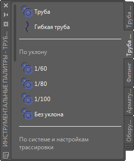

Можно отображать набор инструментальных палитр, сохраняя возможность просмотра чертежа под ним, с помощью присвоения набору инструментальных палитр свойство прозрачности.
Набор инструментальных палитр с заданной прозрачностью
Регулировка прозрачности набора инструментальных палитр
