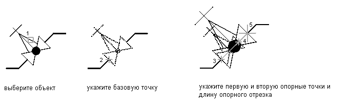

Можно изменять размеры условного обозначения согласно опорным точкам. Когда размеры изменяются согласно опорным точкам, определяется текущая длина обозначения в качестве ссылки для задания новой длины. Например, если одна сторона условного обозначения равна 2,5 единицы длины и необходимо расширить его до 3,5 единиц, используйте 2,5 в качестве ссылочной длины и 3,5 в качестве новой длины. Также можно проводить масштабирование путем задания базовой точки и двух опорных точек и перетаскивания обозначения.
В следующей процедуре показан пример увеличения размера условного обозначения путем задания опорной длины и двух опорных точек и последующего перетаскивания обозначения для указания новой длины. Числа, заключенные в круглые скобки, относятся к рисунку, который приведен ниже описания процедуры.
. Выбранное обозначение соответственно изменяется.
Изменение размеров условного обозначения согласно опорным точкам
