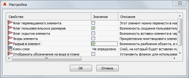

Существуют другие способы вставки, которые необходимо задать в диалоговом окне "Параметры", которое можно открыть, нажав
в обозревателе элементов Конструктора содержимого.
Диалоговое окно "Параметры" для параметрического мультивидового элемента
В следующей таблице описываются способы вставки (свойства), которые могут быть заданы в диалоговом окне.
| Характеристика | Описание |
| Флаг пользовательских размеров | Создание пользовательских размеров элемента в случае отсутствия необходимого размера элемента в каталоге. Пользовательские размеры могут вставляться путем автоматической компоновки или установки фильтра/значений элемента в диалоговом окне "Добавить". |
| Флаг скрытия элемента | Скрытие элемента в каталогах, из которых выполняется выбор элементов для добавления к чертежам. Прим.: Эта настройка задается по умолчанию. Скрытие элемента рекомендуется при создании временного элемента или при создании элемента в течение нескольких сеансов. Однако при сохранении элемента после успешной его проверки выдается запрос о том, необходимо ли его дальнейшее скрытие.
| Якорь элемента | Настройка предусмотрена только для мультивидовых элементов. Позволяет закреплять многовидовой элемент на другом объекте. |
| Разрыв в элемент | Настройка предусмотрена только для мультивидовых элементов. Позволяет разорвать многовидовой элемент для преобразования в другой объект. |
| Ключ слоя | Настройка предусмотрена только для мультивидовых элементов. Слой, на который мультивидовой элемент будет добавляться на чертежах. При добавлении фитинга к чертежу слой, на который добавляется фитинг, определяется объектами, с которыми он соединяется. |
| Представление обозначения на виде в плане | Настройка предусмотрена только для мультивидовых элементов. Определяет, отображать ли условное обозначение элемента вместо сформированного на основе модели вида на экранных представлениях 1 линией и 2 линиями на виде сверху (в плане). |
| Флаг автокомпоновки | Настройка предусмотрена только для фитингов. Добавление к фитингу в обозревателе элементов данных автокомпоновки, позволяющих задавать длины обрезки и точку размещения. К мультивидовым элементам данные автокомпоновки добавляются автоматически. |
