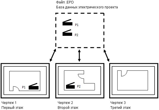

База данных электрического проекта контролирует назначения цепей по всем связанным с ней чертежам. По мере создания и доводки чертежей электрических систем Диспетчер цепей может использоваться для просмотра и управления панелями и информацией о цепях. Доступ к Диспетчеру цепей осуществляется как из чертежа панели, так и из любого связанного с базой данных чертежа. Текущие данные о цепях, такие как общая нагрузка и количество устройств, назначенных каждой цепи, можно просматривать во время работы над электрическими системами.

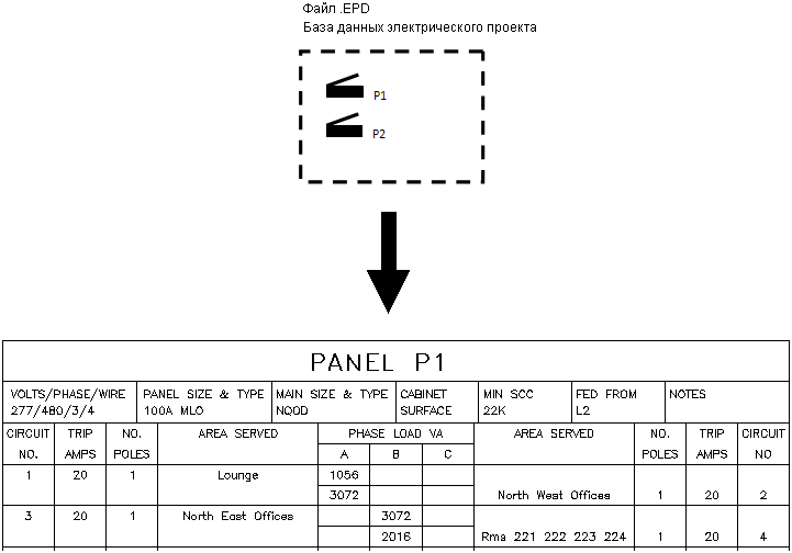

Предназначенные для конструкторской документации спецификации панели создаются на основе базы данных электрического проекта. Данные о цепи берутся непосредственно из базы данных электрического проекта.
